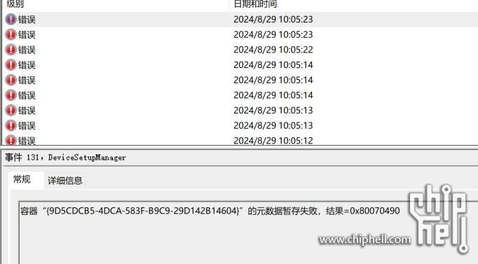

发表于 2024-8-29 22:07 | 显示全部楼层
tim6252 发表于 2024-8-29 13:30
我这边是一堆0x80070490
如下图所示?恭喜你,内存缩了,家里一直6200+EXPO,前天开始不定时掉显卡驱动,今天给内存控制器稍微加了点电压,好了
这玩意高负载没事,y-cruncher稳的很,低负载不行

发表于 2024-8-29 22:47 | 显示全部楼层
dcl2009 发表于 2024-8-29 22:07
如下图所示?恭喜你,内存缩了,家里一直6200+EXPO,前天开始不定时掉显卡驱动,今天给内存控制器稍微加 ...
这个报错倒不能说明内存控制器绝对有问题(当然也不能说明内存控制器绝对没问题)。网传这是Windows的bug,参见https://www.chiphell.com/thread-2565952-1-1.html
