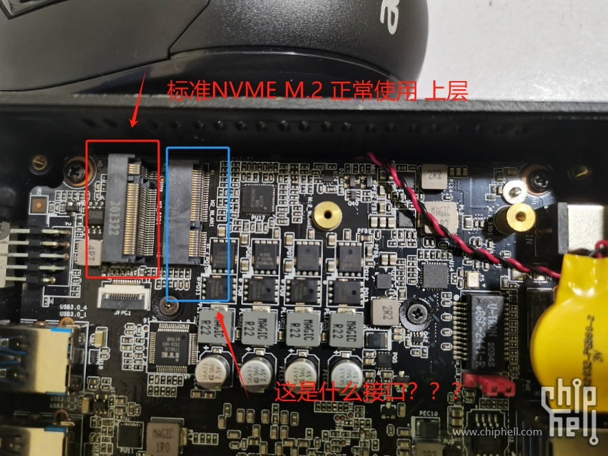

如图,蓝框内是下层,疑似M.2 WIFI的接口,有大佬知道接口规格或者名称吗?这小主机只有一个M.2,我看看能不能转接个别的SATA或者M.2接口出来的
已确定是M.2 WIFI KEY A+E

SATA?自述补丁
发表于 2024-8-29 15:42 | 显示全部楼层
NGFF 接口  接无线网卡的,正常支持 非CNVI 协议的网卡 比如AX200 AX210 BE200  等
发表于 2024-8-29 15:43 | 显示全部楼层
看样子是插无线网卡的
发表于 2024-8-29 15:45 | 显示全部楼层
目测是m2 key E的WiFi接口
2230的M.2无线网口接口。
发表于 2024-8-29 15:46 | 显示全部楼层
网卡 ngff sata协议要转接 也就跑5Gb/s
一眼minipcie,一般用于插无线网卡,工控机常见
发表于 2024-8-29 15:47 | 显示全部楼层
M2无线网卡,接上天线不挡上面的NVME
发表于 2024-8-29 15:49 | 显示全部楼层
蓝色应该是无线网卡接口,不能直接m2的SSD。好像有卖转接卡的,但是很难品质保证。还是不要折腾了。实在想扩容,可以考虑外接USB4的m2硬盘盒。

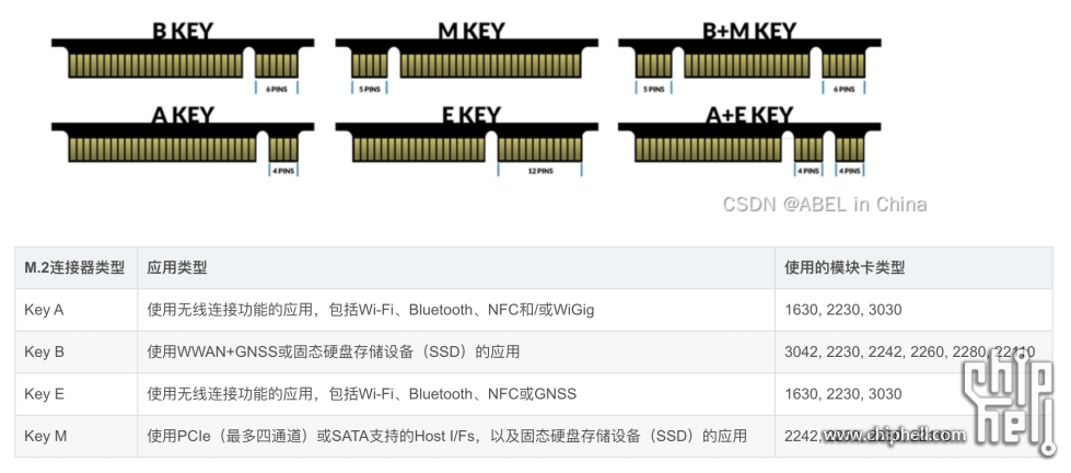

 楼主| 发表于 2024-8-29 16:00 | 显示全部楼层
好像是标准的M.2 WIFI网卡接口,貌似这种,对吗?
就直接搜KEY E 无线网卡?
看起来像是E KEY,但是短的那截金手指好像只有11pin??

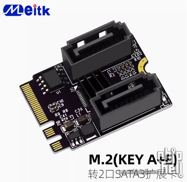

发表于 2024-8-29 16:33 | 显示全部楼层
部分接口支持转NVME,平移到旁边,不影响红框的NVME,我买的畅网第三版N5105的,速度PCIE3.0X1,转接板如下图

发表于 2024-8-29 16:52 | 显示全部楼层
重庆森林 发表于 2024-8-29 16:40
这个几多钱?有关键词或者链接吗?感谢大佬
关键词“畅网M2 WIFI转接板”你的不一定能用,得接口里有PCIE通道,而且这个板子和你的主机方向正好相反

 楼主| 发表于 2024-8-30 15:40 | 显示全部楼层
破案了,标准M.2 WIFI KEY A+E,插了张8852be能正确识别,但是装了驱动以后会死机,不知道是太热了还是怎么的,放弃了
发表于 2024-8-30 15:44 | 显示全部楼层
这个接口看着像minipcie或者msata接口
