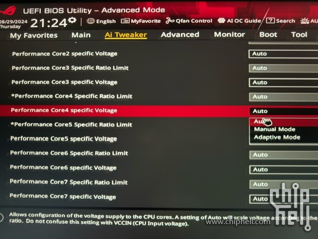

上图 带星号的2个核心 限制最高55倍即可

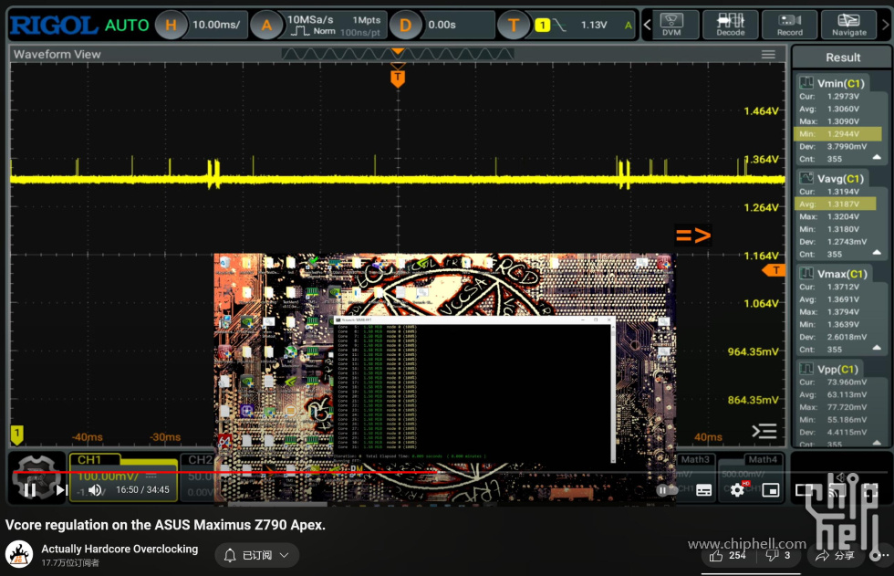

发表于 2024-8-30 00:14 | 显示全部楼层
soleck 发表于 2024-8-30 00:03
你试过吗?L7怎么又高上去?设置1.3,烤鸡就会掉到1.26-.127V,华硕吹雪Z790,设置L1,1.55V电压,烤鸡掉 ...
level7有0.06v左右的overshoot的,bios设定1.31v level7实际最大电压接近1.38v,这是apex测的,供电差些的主板会更高
如果改成1.38v level6 那么基本没什么overshoot,最大电压还是1.38v的样子,平均电压也差不多,最低电压还高些稳定性会更好
除非需要用到1.45v以上电压,lv6待机电压会过高,不然我是不知道为什么要用lv7(其实也可以用acll补所以没啥实用性)
你觉得lv6也掉很多其实是因为z790吹雪也换成了die sense,如果你是z690的socket sense或者纯血rog切换成socket sense那么其实lv6的软显电压比你die sense下lv7掉的还少,只是测量点不同的问题,以前都是socket sense的年代一直都是lv6用的
