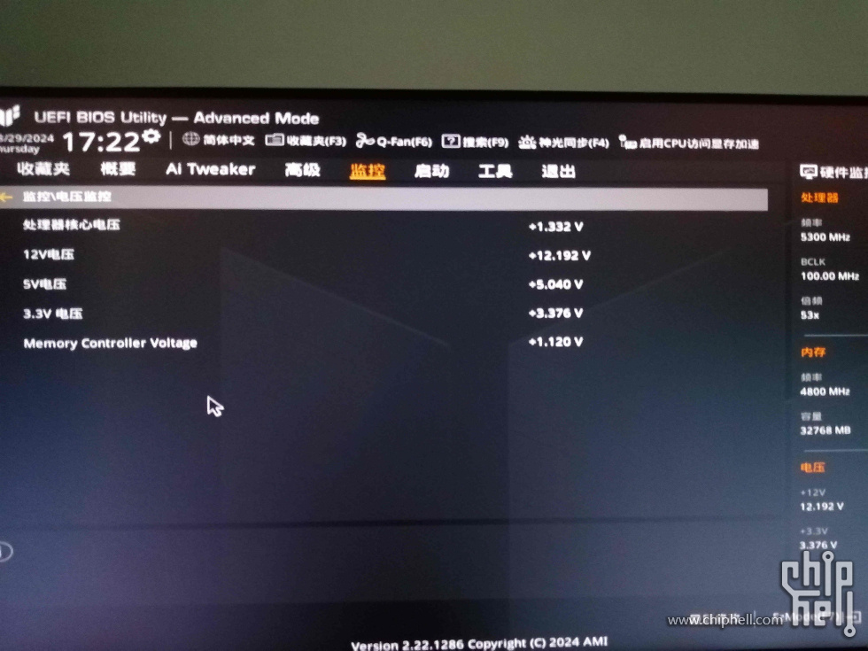

昨天更了tuf z970主板的bios,全默认(调了风扇,贼安静,自带bios同样设置没效果),进bios的电压降了点,进系统电压降了好多,请问是不是就可以啥都不管了?还需要做别的设置吗?比如offset?谢谢!

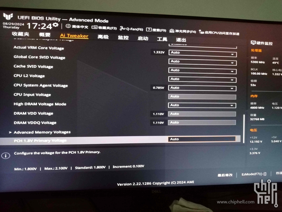

原来如此,多谢大佬解惑,请问这个电压墙是在哪里设置啊?网上搜了半天没找到……
发表于 2024-8-31 11:34 来自手机 | 显示全部楼层
laohu5084 发表于 2024-8-31 08:56
原来如此,多谢大佬解惑,请问这个电压墙是在哪里设置啊?网上搜了半天没找到…… ...
按F9搜IA VR Voltage Limit
 楼主| 发表于 2024-8-31 15:32 | 显示全部楼层
感谢大佬指点!这就去试试
1450搞定

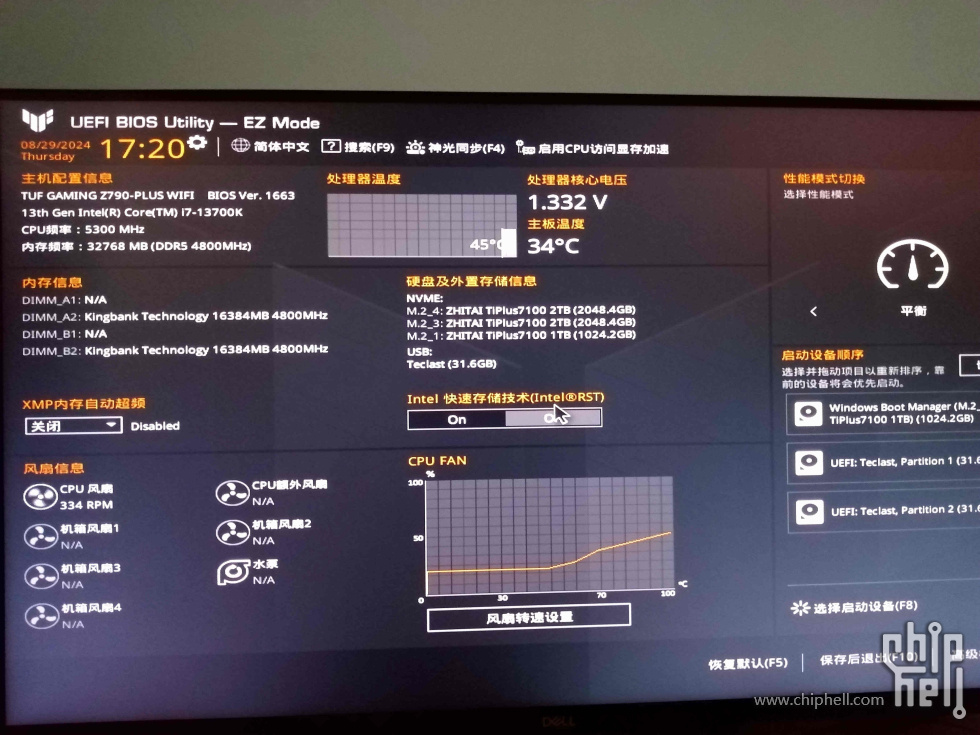

内存应该有XMP吧?更新后会变成关闭的
发表于 2024-9-2 14:29 来自手机 | 显示全部楼层

内存应该有XMP吧?更新后会变成关闭的
是的,更新bios默认是关闭的
