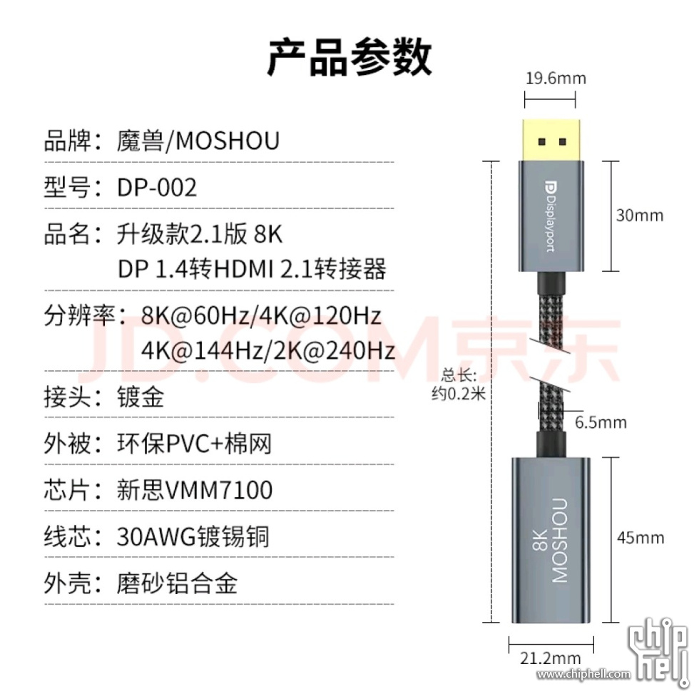

发表于 2024-8-31 16:55 来自手机 | 显示全部楼层
用这款7100芯片的转接索尼,LG直连HDMI。

发表于 2024-9-1 10:20 来自手机 | 显示全部楼层
我自己用的是ULT这款也是7100芯片,多多旗舰店不到90元,实测A750 DP口接S90Z可以4K 120P 10Bit,但开机不久转接头就很烫了,所以建议楼主接使用率低的电视用DP转接头,接使用率高的显示器用HDMI2.1直连。

bluesky1234 发表于 2024-9-1 10:20
我自己用的是ULT这款也是7100芯片,多多旗舰店不到90元,实测A750 DP口接S90Z可以4K 120P 10Bit,但开机不 ...
现在用的方案好像都是7100吧 我是可以开HDR但是没法可变刷新率 估计lz是因为这个闪屏?
我也有经常无法唤醒的问题 可以问问客服有没有新的固件刷一下
或者要不试试找人换蓝宝石或者屏蔽的7800xt有2个hdmi 屏蔽最近出的卡设计都挺上心

发表于 2024-9-6 16:53 | 显示全部楼层
刚刚买了他家两根30多的8k30转接线也是经常黑屏无法使用,然后推荐我买这个98的是7100芯片,不过这玩意好像开机就工作发热,我的机器有时只是开了下载或文件服务的,老拔来拔去也不太方便。现在想想是不是直接来块hdmi2.1的显卡算了,好像牙膏厂A770只有公版才有2.1(不常玩游戏,搞视频的多)?
 楼主| 发表于 2024-9-6 21:07 | 显示全部楼层
多谢,刚下单。发热就不管了,让它热吧
发表于 2024-9-6 21:41 | 显示全部楼层
ULT那个贵一点的,可以,实测

发表于 2024-9-6 22:50 | 显示全部楼层
crazyiori 发表于 2024-9-6 21:07
多谢,刚下单。发热就不管了,让它热吧
很多闪屏 黑屏啥的其实就是过热引起的
 楼主| 发表于 2024-9-6 22:52 | 显示全部楼层
Illidan2004 发表于 2024-9-6 22:50
很多闪屏 黑屏啥的其实就是过热引起的
我在一楼提到的 绿联的问题是在电脑刚开机时出现的
