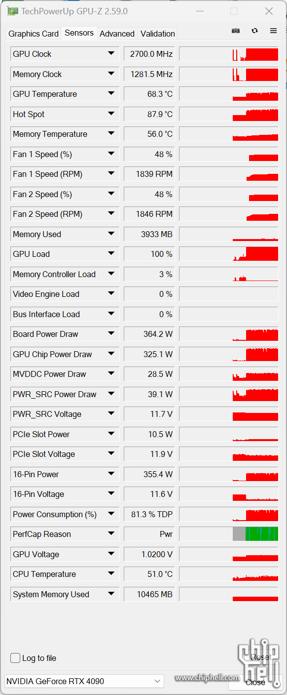

发表于 2024-8-31 16:15 | 显示全部楼层
houyuzhou 发表于 2024-8-31 15:00
不觉得奇怪么。。多跑了60W,风扇转速无变化 温度无变化 电压还变成0.8了 主频也变低。
还是拿HWINFO记录 ...
这样呢?跑甜甜圈

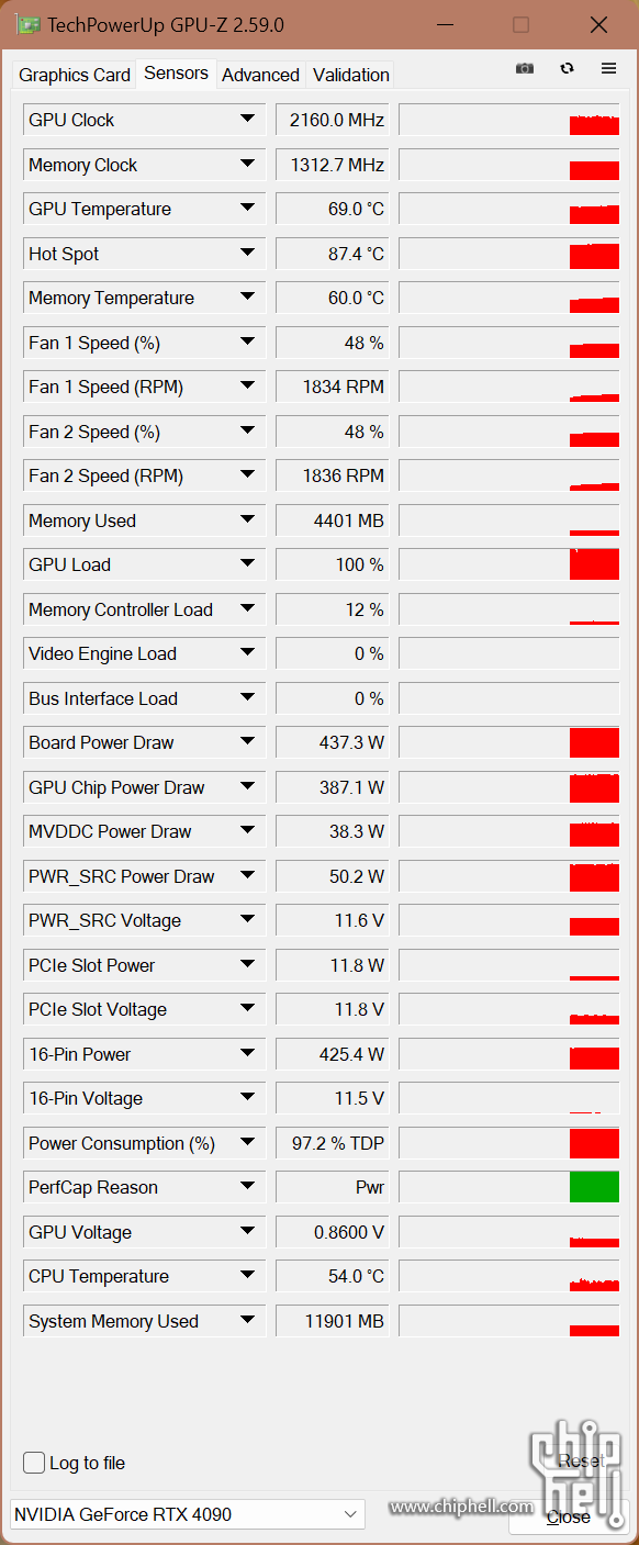

亲~你的供电问题有点严重...外接供电都掉到11.5V了,小心鸡鸡了.......你看我楼上的供电电压~功耗和温度  风扇转速才72%~1700....楼上还有3000转的...我这个卡不是华硕的~是一个带散热器4090体型相对最小的短卡..属于大家不入眼的钙卡...所以频率低点...不是这个卡多优秀...是因为我自己折腾过了...
看了楼上的几个图......你们对自己的硬件是一点都不懂爱惜啊....在我看来问题已经已经有点严重了...折寿.....潜在的损坏危险很大...

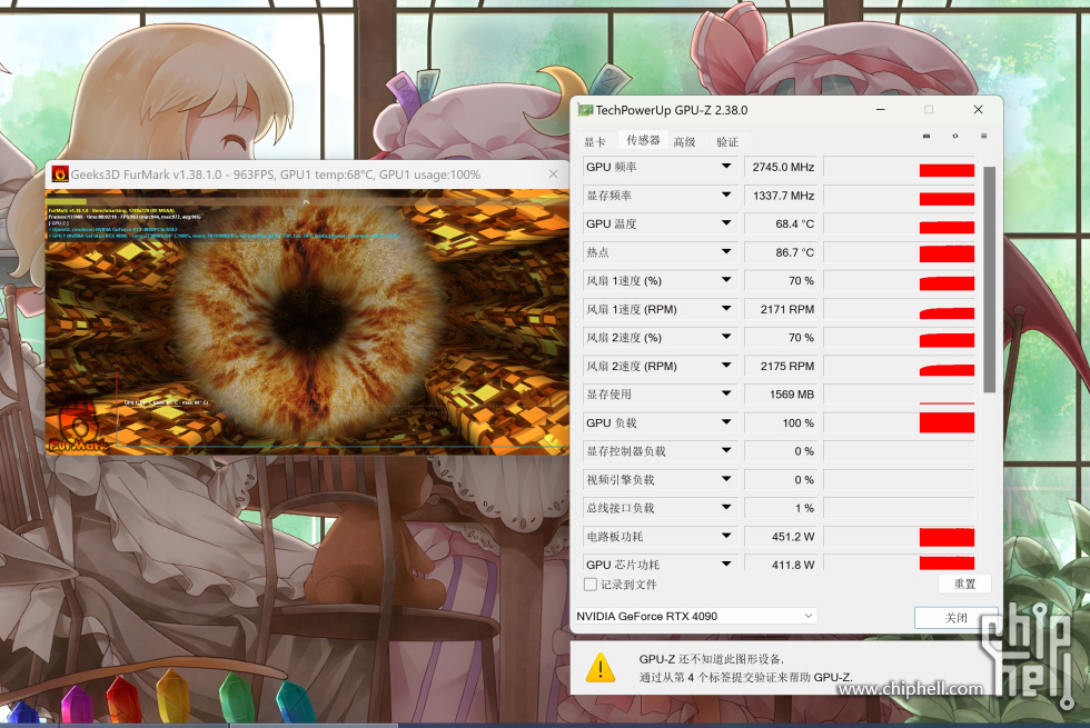

发表于 2024-8-31 16:34 | 显示全部楼层
发表于 2024-8-31 17:05 | 显示全部楼层
天涯望月 发表于 2024-8-31 16:31
亲~你的供电问题有点严重...外接供电都掉到11.5V了,小心鸡鸡了.......你看我楼上的供电电压~功耗和温度  ...
我超,你这么一说我才看到电压不到12V,我记得以前4090有烧毁时我特意看了下电压当时我是12V的,我一直用的PCIE延长线
我是七彩虹4090 ADOC,我电压不到12V,怎么排查解决?
发表于 2024-8-31 17:08 | 显示全部楼层
万病不侵 发表于 2024-8-31 17:05
我超,你这么一说我才看到电压不到12V,我记得以前4090有烧毁时我特意看了下电压当时我是12V的,我一直用 ...
1,电源输出12V不稳定,2,外接连接线品质差
发表于 2024-8-31 17:09 | 显示全部楼层

发表于 2024-8-31 17:14 | 显示全部楼层
万病不侵 发表于 2024-8-31 17:09
我现在空载时是12V正常的,我上面的满载图和空载图还有没有其他潜在隐患了? ...
空载是看不出问题的...
