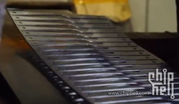

 楼主| 发表于 2024-9-1 12:27 | 显示全部楼层
zxwangzidd 发表于 2024-9-1 12:05
拉倒吧,15mm这个厚度,上下口偏差0.2mm
这是高精尖?0.2mm的偏差就不能用了? ...
原厂这个一点也不精细,我看也不是激光切割的,就是压机冲压整块铁板冲出来的。
发表于 2024-9-1 13:10 | 显示全部楼层
厂家这个成本也就几块钱,自己做没有设备还是算了吧,价格爆炸,向厂家买个十几个,坏了轮流换比自己做便宜
发表于 2024-9-1 13:12 | 显示全部楼层
就买一块NM500 15mm板材,线切割,100块钱内搞定
很简单的事,不行马云家全部搞定
发表于 2024-9-1 13:15 | 显示全部楼层
你如果切整块,偏差只会更大,那就真的不能用了
这种消费品的机械件误差大不是问题,只要能保证功能就行。设计师控制成本就是想怎么保证功能的前提下,降低工件公差要求。
 楼主| 发表于 2024-9-1 13:15 | 显示全部楼层
fj12210 发表于 2024-9-1 13:10
厂家这个成本也就几块钱,自己做没有设备还是算了吧,价格爆炸,向厂家买个十几个,坏了轮流换比自己做便宜 ...
上次厂家维修,这个东西材料费厂家收了300。
发表于 2024-9-1 13:47 | 显示全部楼层
tunese 发表于 2024-8-31 19:59
螺丝用什么材料的?兄弟。
这个我也不熟啊,反正不能用太硬的,容易横切。
发表于 2024-9-1 14:16 | 显示全部楼层
草,这点东西厂家敢收300
发表于 2024-9-1 14:33 | 显示全部楼层
建议3D打印,注意尺寸收一点,预留负公差
发表于 2024-9-2 09:11 | 显示全部楼层
这个自己画好图纸丢给嘉立创就好啦,订单付款之前是可以免费报价的。
发表于 2024-9-2 09:30 | 显示全部楼层
tunese 发表于 2024-8-31 19:26
45号的钢板可以吗?咨询了一家线切割的,他刚刚也推荐弹簧钢还有模具钢cr12mov,这些标号我是真的一点不 ...
Cr Mo V不就是铬钼钒
发表于 2024-9-2 10:00 | 显示全部楼层
模具钢切割就行了
造型的话 有点儿设计基础的都能画出来
费用很低,但是你要外加工估计也不便宜
发表于 2024-9-2 10:06 | 显示全部楼层
他这个件,明显是冲压出来的,因为单件冲不了这么厚,所以叠了5层。
用模具钢线切割打磨后热处理就行了。
发表于 2024-9-2 10:25 | 显示全部楼层
就用45号钢,去激光切割或者线切割,那个加工方式便宜就用那个,至于精度,厂家都敢5个叠一起焊接,5 叠一起的公差肯定是大于线切割和激光切割的,一次多加工几个可能还会便宜点,螺丝你买强度高一点的,12.9以上的
 楼主| 发表于 2024-9-2 10:29 | 显示全部楼层
卧槽,我一直以为他家只有pcb服务,谢了哥们。
发表于 2024-9-2 21:39 | 显示全部楼层
45钢就是常见的材料。如果要求性能好可以淬火,或者调质。
发表于 2024-9-4 09:34 | 显示全部楼层
     原厂这个是Q235B,没热处理,常理说就是一张普通钢板,由于是冲压件(效率高),所以厂家需要几张并接起来。。
    永久办法可以参考26楼的,模具钢是同行内最好的钢材,采用特殊油类退火,并回火后进行慢走线线切割,上大水牛打磨,比CNC和激光切割强上N倍。费用也不贵。
    关于材料,碳钢Q235B,不锈钢304,强度上跟你现在使用的区别不大,估计你后续还得换的。
    最后的最后,我这边车间也有余料,可以让师傅免费帮忙割一些,Q235B和SUS304都有...
