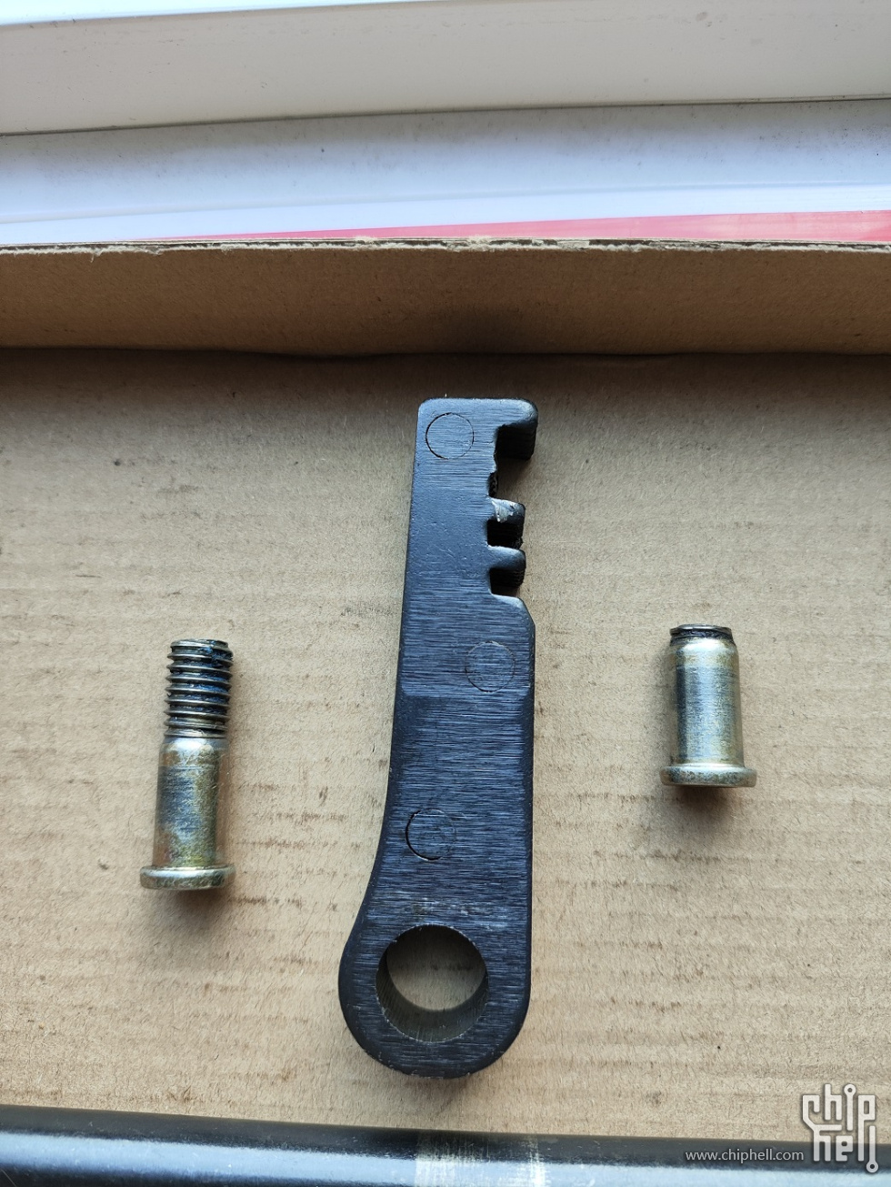

人体工学椅的零件,这是返厂售后过的,又坏掉了,不想再找原厂的了,它这个零件是5个铁皮拼成一个的,我想自己定做强度高的一个整体的,304不锈钢强度可以吗?
现在问题是无图纸,只有这个么个零件,想复刻一个零件,4颗螺丝。
大约多少米可以做下来?还有材料用什么的强度高?304不锈钢能满足吗?零件很简单,如果不用cnc,直接激光切割厚钢板可以做到吗?
零件三维大约10cm长,宽和厚1.5cm。螺丝5cm长。

你这个用长焦镜头拍一下侧面图,量一下几个重要位置的尺寸,把图放到cad里就能照着画出来了,只有15mm考虑到加工成本,分成3片5mm应该很多地方能切

找加工厂掏个铸件或者棒料的边角料,线切割切出外形,底下钻个孔就行

我要做一体的整个钢坨坨,不像它原厂这个分片铆接的,它这个原厂是5片拼到一体的,我看应该是压机直接切割出片,5片铆接到一起的,这样成本低。

我看dy上激光切割现在4cm厚的钢板都能直接切割。我觉得激光可能也行,就是来这里问问专业人士,直接dy上问别再被坑。

304不锈钢硬度不行吧,这个是钢件

这个 结构受力件设计就比较糙,这种冲出来的本身就对材料有影响,铸铁太脆,应该用一些高硬度带点韧性的材料,cnc 靠谱
发表于 2024-8-31 18:42 来自手机 | 显示全部楼层
不要用304
发表于 2024-8-31 18:47 | 显示全部楼层
出好图薄板试样后用16mm钢板激光切割,例如很常用的一个Q235B

线切割吧。。打印机扫,cad描一下,。。
发表于 2024-8-31 19:10 | 显示全部楼层
高强度得淬火的。

对照着零件描图,然后把图纸寄给卖家。关键部位用卡尺量一下,标注好。

45号的钢板可以吗?咨询了一家线切割的,他刚刚也推荐弹簧钢还有模具钢cr12mov,这些标号我是真的一点不懂。

200块做两个,这价格可以吗?零件三维9cm,宽和厚1.5cm。

用模具钢做

可以啊,这些材料就是更贵一点

厂家这是在瞎搞,5片激光切割铆接,我猜厂家是没有大功率激光切割机
直接马云家找调质好的40Cr钢,回去线切割即可,原材料多贵不清楚加线切割撑死1张以内~
304不锈钢硬度不够的,时间久了变形,但看原厂做工,那也比原厂耐操...100块钱做七八个慢慢换?
刚才看了一下,最合适的是板材是NM500,不用热处理硬度即可HRC58-60,几乎等同于一般刀具刃口的硬度了
发表于 2024-9-1 11:34 | 显示全部楼层
激光要切这么厚不如直接线切割,而且激光切是没精度的
而且这么小的齿是要承重多少kg?设计缺陷不是材料能解决的

激光只是下料的,光束是锥形所以边缘会不垂直,你这个件用线切割最好,实际上你画好图给厂家他们也是找线割来做。

激光切厚板材,切口不是垂直的,光束是锥形。所以切薄片拼起来才能保证尺寸。

拉倒吧,15mm这个厚度,上下口偏差0.2mm
这是高精尖?0.2mm的偏差就不能用了?
