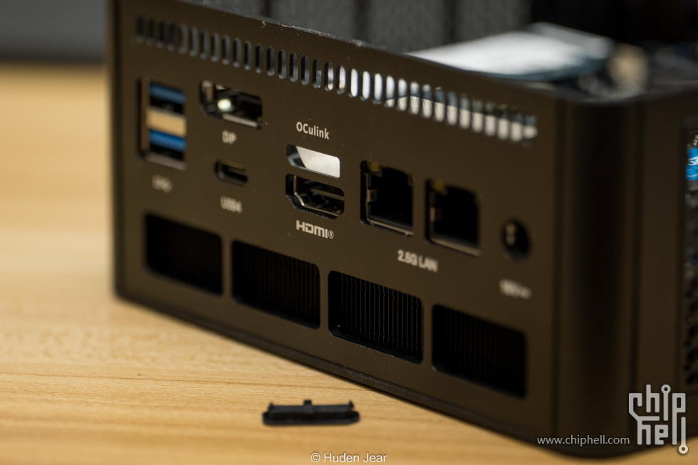

背后的IO很丰富,有2个USB-A、一个DP和一个HDMI,一个USB4的Type-C,网口则是有两个2.5G的RJ45网口,并且这个机器是自带wifi6e网卡的,所以在IO方面肯定是不用操心的,非常充裕。IO上方是CPU部分的散热器出口,这个鳍片看起来非常解压

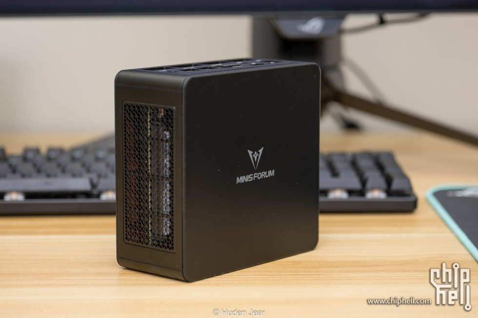

正面的IO,UM890PRO给了两个高速USB-A和一个USB4的Type-C,一个3.5mm的音频接口。左右两边有两个小孔,这个是内建的迷你麦克风,可以实现一些最基础的环境音降噪和收音功能。而侧面是散热用的开孔,设计了一个网罩,做工也非常精细
背后这个防尘塞里面就是安装oculink的地方,只需要拆机插上m.2转接oculink的转接板就好,这个配件是自带的。因为不需要底面进风,拆机也不需要卸掉脚垫,所以UM890 PRO的底座可以做到非常贴地,而且不会成为桌面吸尘器

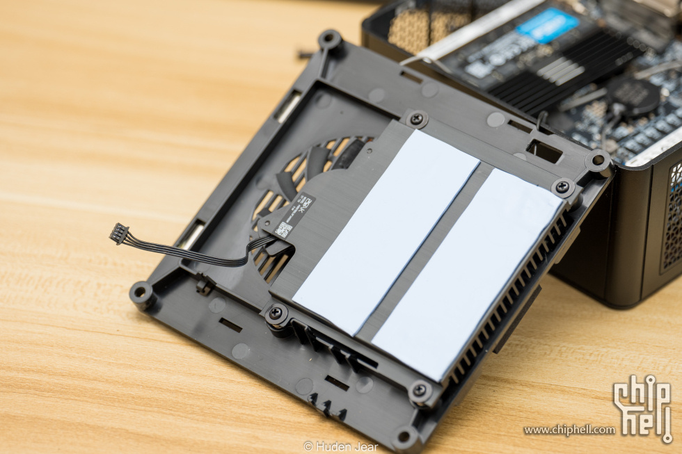

拆掉上方的散热模组,就可以看到机器的主板部分,因为散热设计是分割的,所以上方的6cm风扇只负责内存和硬盘部分,因此可以保持非常稳定的低温

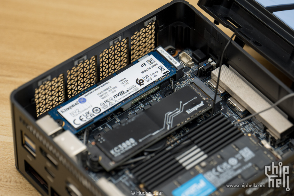

主机所用的硬盘应可以看出是金士顿的OEM盘,也是大厂的原厂tlc颗粒+原厂主控方案。UM890PRO有两个m.2硬盘位,可以选择加装硬盘或者替换为oculink接口

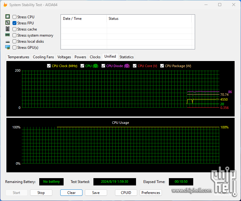

在单烤CPU的情况下,最高持续功耗轻松达到了70W,一直稳定着没有任何压力,CPU的倍频也达到了46x,所以UM890PRO的散热是非常强大的。此时的噪音大约是44.5±0.5dB,噪音此时可以听到了,但是也不明显

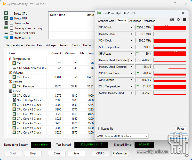

如果加入GPU一起的话,烤机温度反而下降了,因为此时热量没有完全集中在CPU部分,而是两者一起使用70W,最后的结果就是两者的温度都控制在了非常好的水平,CPU部分81℃显卡69℃,都远在安全线之下。但是此时噪音明显升高了,达到了46±0.5dB的水平,这是怼脸噪音,实际听着是远没有笔记本声音大的(参比一下,笔记本开直升机的时候怼脸噪音一般55db)
因为UM890PRO特别加入了主动式的硬盘散热,所以我也特地测试了一下硬盘这边的散热情况。NV2是系统盘,另一个KC3000在pcie4.0模式下读写测试的时候,速度基本达到满速,此时温度只有41℃。而在长时间读取写入的情况下(盘内复制,缓存写完),温度也几乎一致,仍然保持在41℃,说明UM890PRO这个主动式的散热效果相当可以。

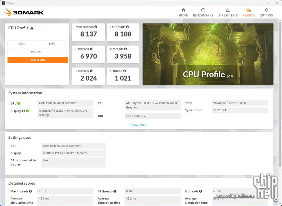

下面是性能测试,8945HS在两个CINEBENCH中的测试性能比8845HS还要再高出5%,和两个CPU的基础频率的倍率基本一致,达到了目前mini主机中最高的多核性能,确实不负旗舰之名

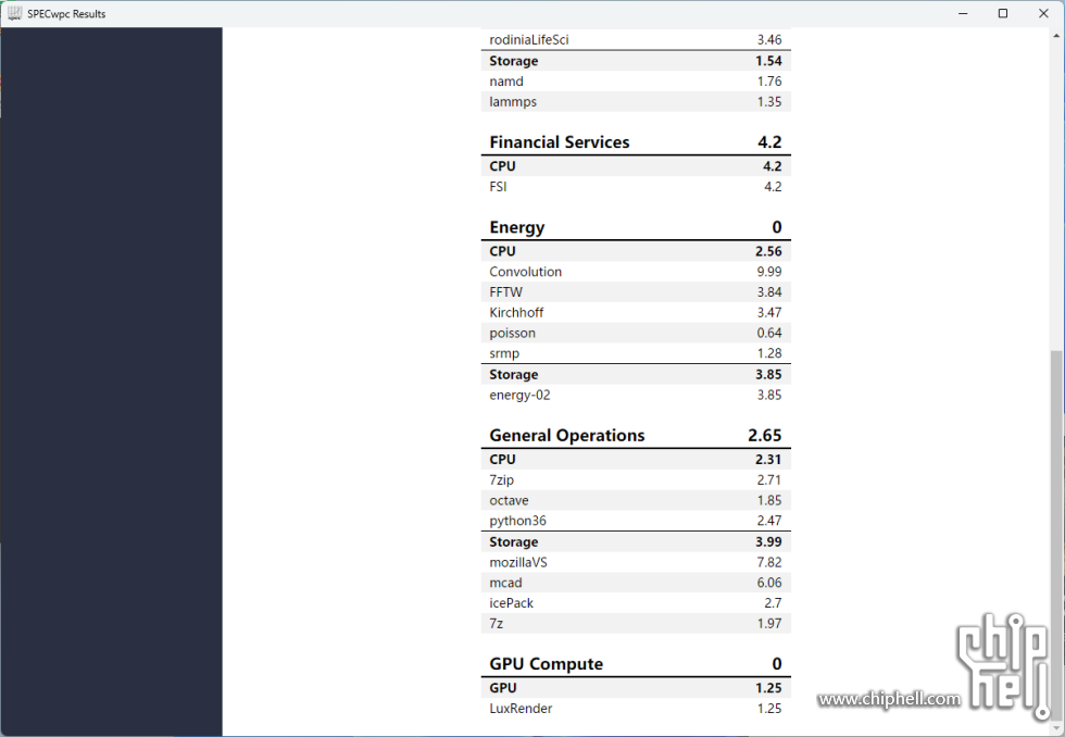

SPECworkstation的测试标明在CPU计算部分,8945HS有着和各个测试的推荐标准好几倍的性能,从最低1.4到最高5.2倍不等,完美胜任了PC的各种使用需求

UM890PRO也支持oculink,不过需要使用一个nvme接口,打开舱盖按照nvme转接板的模式接入即可,背后已经做了接口和防尘盖,位置分毫不差。有了oculink之后就能很方便的实现外接显卡,不管是用转接板还是用显卡坞,这下游戏是真的可以爽玩了
