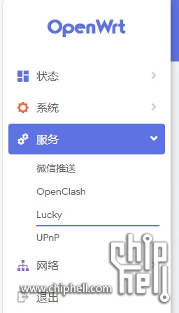

到目前为止,快一年了都跑在aio上,插件越用越精简,现在只跑了这几个的插件,发现也不是非软的不可
有没有双2.5G,能刷op,op还能保留硬件转发的硬路由?性能不需要很顶,ram/rom也不需要很大,无线不开
自从玩了软的,对硬的就没什么关注过了,推荐下价格合适的?200,300的
