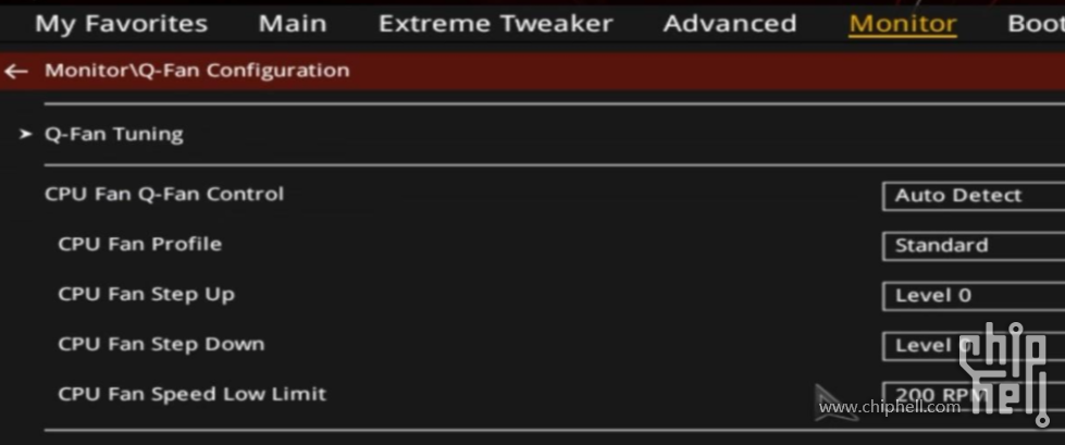

请问朋友,华硕bios里说有一个延迟风扇起飞的设置,在哪里呢?我觉得设置了这个会不会更好一点
发表于 2024-9-4 15:07 来自手机 | 显示全部楼层
Vinnie 发表于 2024-9-4 14:57
请问朋友,华硕bios里说有一个延迟风扇起飞的设置,在哪里呢?我觉得设置了这个会不会更好一点 ...
每个风扇接口设置组里都有,不是Qfan图形化界面,是在“监控”里,有一子项叫CPU Fan Smoothing Up/Down Time

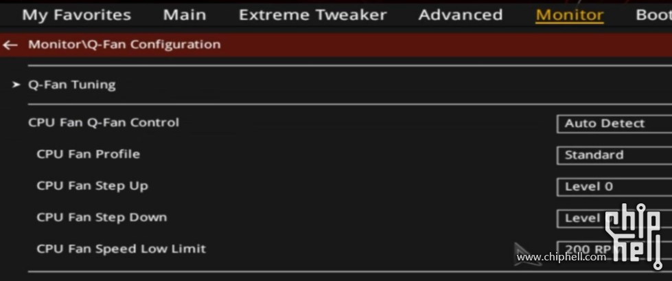

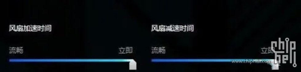

 楼主| 发表于 2024-9-4 15:20 | 显示全部楼层
Z健C 发表于 2024-9-4 15:07
每个风扇接口设置组里都有,不是Qfan图形化界面,是在“监控”里,有一子项叫CPU Fan Smoothing Up/Down  ...
这个是奥创里的,我都拉到最低了,但是感觉用处不是很大
你说的是不是bios里的这个呢?那个level0就代表秒吗?level0就是0秒?我只需要设置up就行?down不用管对么?

发表于 2024-9-4 15:25 来自手机 | 显示全部楼层
应该就是这里,试试吧拉到最大延迟就不会忽高忽低了

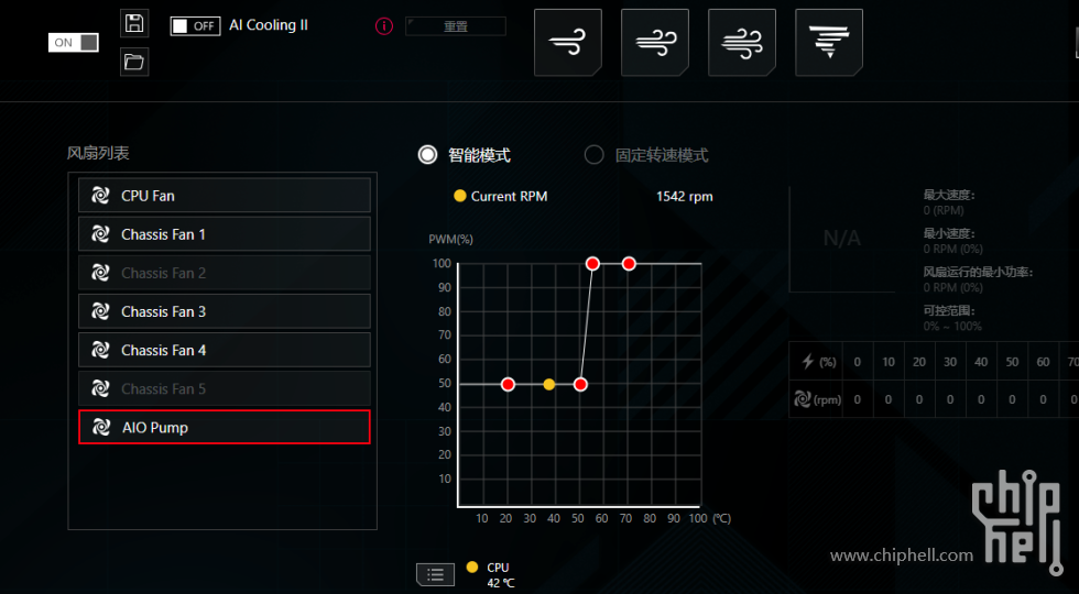

 楼主| 发表于 2024-9-4 15:28 | 显示全部楼层
谢谢,这是我网上找的图,我晚上回去调一个试试

 楼主| 发表于 2024-9-4 15:30 | 显示全部楼层
sun1a2b3c4d 发表于 2024-9-4 15:22
Q-FAN的自动优化不是挺好用的?扫一遍就完事~
我最开始用的就是你说的这个,而且选的是还是静音,但是他即便是静音,一旦超过30度,曲线就上去了,所以我的风扇老是嗡一下起速,嗡一下起速的,搞的心烦

发表于 2024-9-4 18:59 | 显示全部楼层
Vinnie 发表于 2024-9-4 15:30
我最开始用的就是你说的这个,而且选的是还是静音,但是他即便是静音,一旦超过30度,曲线就上去了,所以 ...
华硕的BIOS和奥创都有一定温度自动拉到100%,而目前A/I的CPU都靠Boost提供性能,所以温度会猛升然后瞬间100%
用fancontrol强制控制吧
 楼主| 发表于 2024-9-4 19:22 | 显示全部楼层
lacsiess 发表于 2024-9-4 18:59
华硕的BIOS和奥创都有一定温度自动拉到100%,而目前A/I的CPU都靠Boost提供性能,所以温度会猛升然后瞬间100 ...
我在bios里调了一下这个,延迟起速,一共5档,我放在了4,试试看,回头有空我再学习一下fancontrol

 楼主| 发表于 2024-9-4 21:32 | 显示全部楼层
朋友,为何你的cpu风扇的y轴是转速?我的是百分百,这个是可以自己调的吗?还是不同的cpu散热器在奥创里就显示不同?
chassis fan是什么?机箱风扇吗?
最后就是你设的cpu60度之前都是460转?会不会太低了?你是啥cpu?
发表于 2024-9-4 21:46 | 显示全部楼层
Vinnie 发表于 2024-9-4 21:32
朋友,为何你的cpu风扇的y轴是转速?我的是百分百,这个是可以自己调的吗?还是不同的cpu散热器在奥创里 ...
CPU风扇支持EQ模式,选上就是显示转速了~如果的没有可能你的风扇不支持~
chassis fan1是我机箱前面三个14CM的进气风扇~
我是为了兼顾静音和性能以及进风大于出风才这么设置的CPU和进气~
我CPU是137K~超频P5.6 E4.5 NB5.0,根本不会转速低,因为本身温度就不高~你可以看我下面待机温度
除了烧机测试时需要把CPU风扇拉到80%,就这样温度也才94度~
发表于 2024-9-4 21:47 | 显示全部楼层
55度前提升水泵转速就好了~
发表于 2024-9-4 22:06 | 显示全部楼层
50度以内最低转速。60度1200转。70度1400转。80度1600转。90以上满速。
