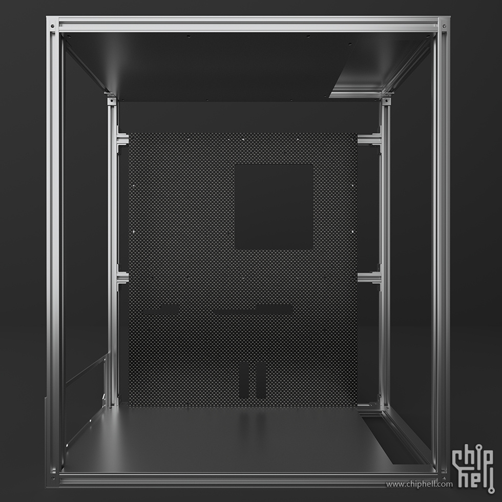

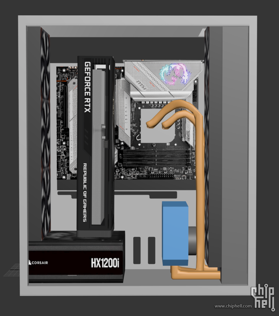

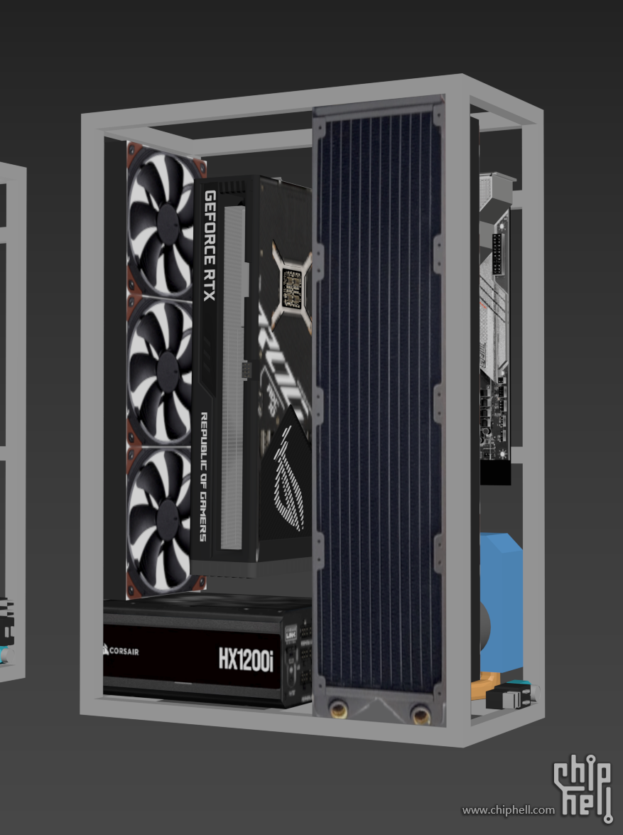

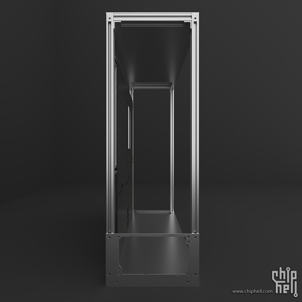

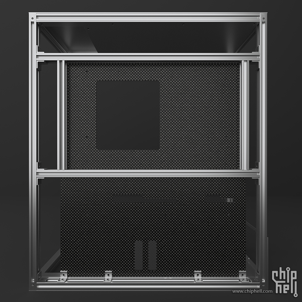

把左侧风扇也放到框架内,上下封板,所以体积从45.5水涨船高到了46L
目前前后框架内都可以塞滤网,打算定做中央空调用的整块带框纱网加磁铁塞进去贴上,再装前后面板(还没做)
大概这样,主板背板计划用2mm碳板

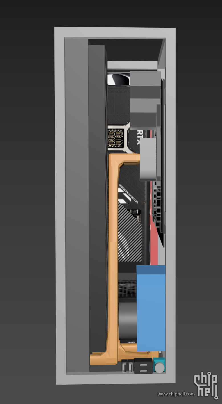

昨天觉得46L还是不够小,想弄个不到39L的
但装机维护应该比较折磨,还是算了
顺便打了点试件看看,感觉1515规格的强度超出预期(虽然是塑料的,角件方向还画错了),应该撑得住,可以考虑在顶上加提手

这样显卡吊装会不会热点温度爆炸?我最近也用2020铝型材做了个itx垂直风道得机箱,结果这垃圾amd公版79xtxio朝下 热点都能110°,我真是操了

好东西,但是感觉四个角是否需要打磨处理,我这边之前自己搞铝合金方窗被划过

wzy1208apk 发表于 2024-9-4 15:47
这样显卡吊装会不会热点温度爆炸?我最近也用2020铝型材做了个itx垂直风道得机箱,结果这垃圾amd公版79xtxi ...
听说rog高10度,火神高6度,就还好

好东西,但是感觉四个角是否需要打磨处理,我这边之前自己搞铝合金方窗被划过 ...
买材料的时候让厂家处理一下吧,我没想好是让工厂做阳极还是我拿回来自己打磨做乱纹

银月 发表于 2024-9-4 15:50
听说rog高10度,火神高6度,就还好
据说rog问题很大,火神我还真吊装过,确实要差一点,具体几度忘了,但是问题不算太大

HX1200i:I can't breath....
