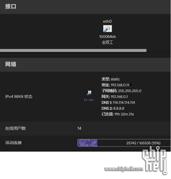

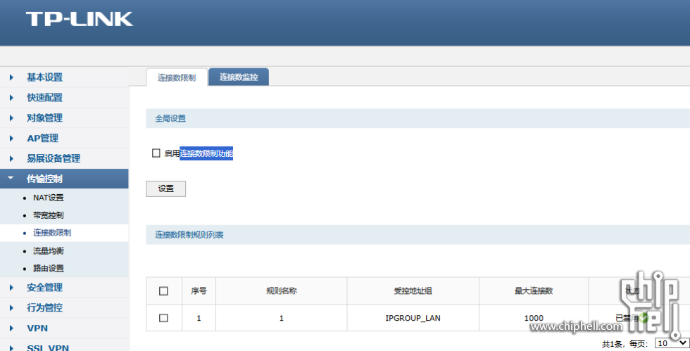

家里网络主路由器是tp硬路由,负责dhcp和管理ap。另外挂了个wrt虚拟旁路由,主要用于科学通道和softether等几个小服务。
前几天在主路由器上给网内ip设置了最高连接数(1000个),结果家人反应无线网络变得很卡,有时WiFi都拒绝连接或显示无外网,旁路由的服务功能也常失效,只能关掉主路由的连接数限制。
检查发现旁路由的连接数很高,动辄几万个,主路由限制连接数应该是把它限制了。旁路由这么高的连接数是正常吗?另外,wifi客户端网络连接应该跟旁路由无关,为什么会影响到它们网络?

1000连接数限制是总额还是单IP?总额不够用的,尤其有下载的情况。连接跟踪包含很多应答、DNS请求,主路由拥塞客户端会不断发起重连请求,如果网关正好是旁路由,连接跟踪爆表是正常的。

你这一说,还真可能是个问题。我看过tp设置的说明文档,上面的例子是限制数300,感觉应该是单ip的。但从设置上看,又觉得更像是整个ip组的连接数。我问问tp售后。

2万多活动连接数,很可能是PCDN
旁路由其实就我自己一个人在用,过旁路由网关的都需要在终端上手动设置,其它所有默认都是走主路由的。所以,这么高的活动连接数会不会是wrt本身的问题,自己不懂,上来问问。

你的旁路openwrt系统有问题,我家里的才几百。你把所有的客户终端,不经过旁路网关,如果连接数还是那么多,就是你下的openwrt版本问题。

你的旁路openwrt系统有问题,我家里的才几百。你把所有的客户终端,不经过旁路网关,如果连接数还是那么多 ...
谢谢!走旁路网关的终端都是需手动设置的(专门搞了个wifi ssid),平时也很少用,应该没什么流量。主要担心的也是这个问题,看来我得换个wrt版本了。可能的话能否推荐一个版本?

你都说了,内网ip限制最高连接数1000个,咋的,你旁路由的难道不是接主路由的吗?? 你胖路由器占了99%的连接数,你主路由器其他的连接到设备肯定拿不到连接数了啊。。。。这么简单的道理。。

晚上找来gxnas最新的旁路由wrt版本,再建了个旁路由虚拟机,直接从老版本恢复了配置文件,目前看来连接数稳定在4000多一点,比原来下降了很多。
请问你现在用的gxnas哪个版本,我去找来再试试,反正做这玩意也用不了几分钟。

你可以下载到旧版本的吗?我用的是OpenWrt_x64_旁路由版 by GXNAS build 2024.01.05,因为没特殊,我一般不追新版本的,一两年升级一次吧。

你都说了,内网ip限制最高连接数1000个,咋的,你旁路由的难道不是接主路由的吗?? 你胖路由器占了99%的连 ...
嗯嗯,我原以为是每个ip连接数限1000个,现在看来是受控组全部ip的总连接数,那各终端就在抢连接数了。
