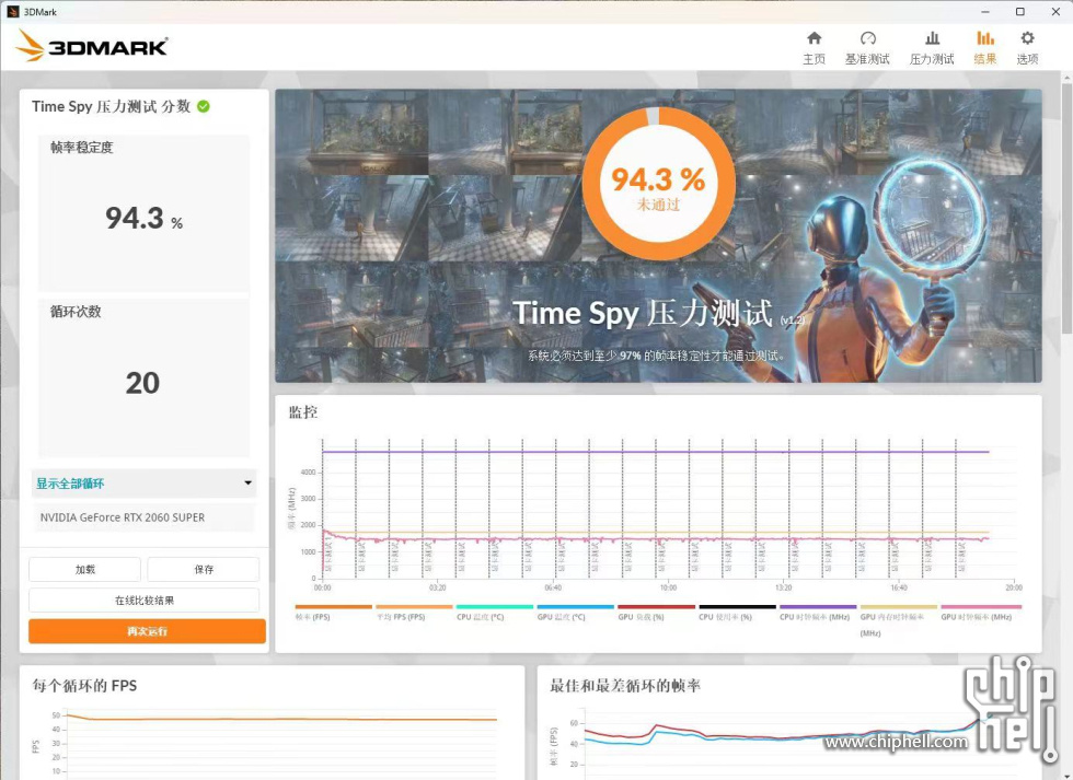

RT,20年8月购入,一直都是自用,平时就是玩儿lol,最近在玩儿黑神话,第一次用这个测试,换了一张3080,同样,不知道为啥这么低呢,求大佬解惑,。

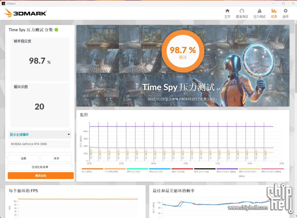

这是3080的
2024-9-7日更新:
感谢各位大神,搞定了,刚把机箱、风扇清理了一遍,cpu硅脂都换了一下,现在通过率稳定98以上了,主要外星人这个机箱,太憋屈了。风扇只有上面是120冷排,前面有,然后加上电源风扇,显卡风扇(之前2060s一个,现在3080两个),就是散热问题导致。再次感谢,学到了不少。
总结,打死也不再买外星人这种定制机箱了,贼难受,观望下代u,换塔式。
现在cpu频率也是一条线了,不是心电图了,显卡也一样。
发表于 2024-9-6 10:27 | 显示全部楼层
换硅脂了吗,20年东西早干了吧
散热不行,调高风扇转速或者换硅脂导热垫
发表于 2024-9-6 10:36 | 显示全部楼层
3DMARK跑完后窗口拉到底部,截图下所有的监控数据曲线图看一下
发表于 2024-9-6 10:48 | 显示全部楼层
换硅脂,然后把机箱侧板打开

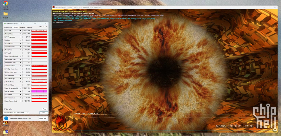

发表于 2024-9-6 12:21 | 显示全部楼层
显存都100度了,导热垫不行了。

发表于 2024-9-6 17:22 | 显示全部楼层
一个热点温度过高,一个显存温度过高吧

发表于 2024-9-6 21:32 | 显示全部楼层
热点100度你不降频谁降频
