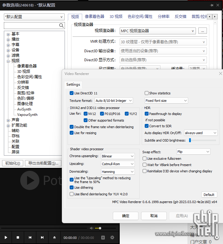

 楼主| 发表于 2024-9-7 14:09 | 显示全部楼层
airforce18 发表于 2024-9-7 14:04
我说个人感受,我一直接索尼OLED,W11的HDR没任何问题,Chrome和EDGE的色彩完全正常,没记错的话早就能自动 ...
24H2的管理已经很完美了,正常使用HDR也是可以用的
只不过我觉得日常用太亮,有时候还要处理下图片所以不是常开的
昨天想用pc播放下HDR影片看看,结果发现还这么麻烦所以抱怨了下
而且帖子里居然还有不少人直接用默认pot和默认完美开着全局HDR播放以为看的是HDR了我是没想到,这两个家伙默认全是HDR转SDR啊,开着全局也不过是全局提亮的SDR

 楼主| 发表于 2024-9-7 14:52 | 显示全部楼层
picky1234 发表于 2024-9-7 14:45
我一直用emoose的mpc渲染器,原来是用来看超分辨率的,结果发现HDR效果非常好,而且不管N卡A卡都可以自动激 ...
不是失效,我以为是MPCBE问题今天又换了MPCHC试了下,结果一样的
可以自动激活HDR,但是播放几秒画面就会变灰降亮度,窗口模式下很容易对比看到背景比如win11底部快捷栏变暗发灰,自带的电影电视没这个问题
我本来想截图,但是点击暂停整个画面就会突然变亮正常了,真是诡异
周一去办公室用N卡试试看,看看是不是楼上说的A卡的问题,还是说24H2的问题

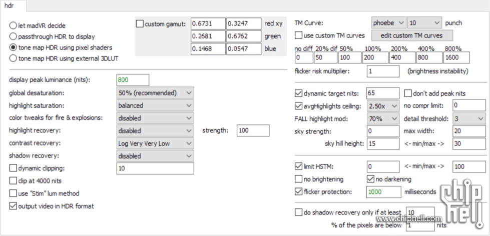

发表于 2024-9-7 21:26 | 显示全部楼层
我N卡,LG 42C2, pot。player + madvr, 看HDR电影妥妥的
如果只是要看HDR的话,设置也不复杂,madvr就选一个 passthrough HDR to display就行了
 楼主| 发表于 2024-9-7 21:30 来自手机 | 显示全部楼层
如果只是要看HDR的话,设置也不复杂,madvr就选 ...
不知道为啥,madvr怎么按各种教程调总比电影电视的效果要差,按理来说这个应该效果更好才对,我都怀疑是不是前面说的a卡的问题了,周一回办公室用n卡试试看
发表于 2024-9-7 21:47 | 显示全部楼层
idodo1900 发表于 2024-9-7 21:30
不知道为啥,madvr怎么按各种教程调总比电影电视的效果要差,按理来说这个应该效果更好才对,我都怀疑是 ...
因为那些教程压根不是针对HDR优化的版本
madvr优势是还原而不是好看
发表于 2024-9-7 21:50 | 显示全部楼层
如果只是 passthrough HDR to display ,完全没必要使用madvr
