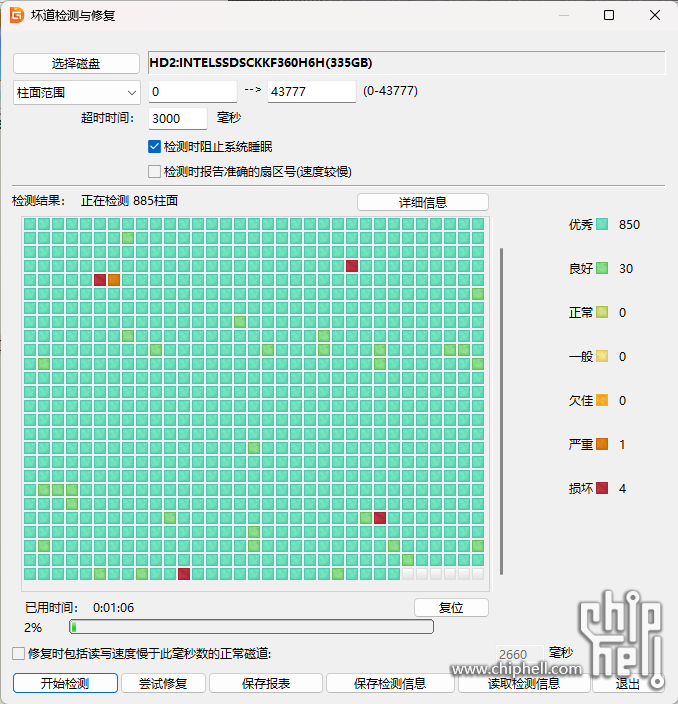

贴两个图,SMART只能参考下。
一块INTEL SSD,有文件读不出来。
发表于 2024-9-7 10:47 | 显示全部楼层
健康状态无意义,你要看下面的统计数据
05重新分配扇区  1C2  10进制就是450
BB不可校正错误  10A  10进制266
这盘早不能用了

 楼主| 发表于 2024-9-7 11:13 | 显示全部楼层
wylzzb 发表于 2024-9-7 10:47
健康状态无意义,你要看下面的统计数据
BB不可校正错误  10A  10进制2 ...
用官方软件也是报健康,下面明细,没有标出的话一般也不会太注意。
 楼主| 发表于 2024-9-7 11:14 | 显示全部楼层
hua_wuxin 发表于 2024-9-7 10:57
经典对SSD做坏道扫描?
因为读不出来文件才随便做下
发表于 2024-9-7 11:25 | 显示全部楼层
数据读不出来的就读不出来了,没办法的。
可以上机用pe或者挂载到别的机器上,用diskpart里的clean all命令全抹除一遍试试,有的盘还能救活用几年,以后别放重要数据就行。
发表于 2024-9-7 13:13 | 显示全部楼层
主要看05  0E  还有可用块  不可校正这些

发表于 2024-9-7 13:22 | 显示全部楼层
diskinfo工具栏,功能--高级设置--原始值,转换成十进制,然后看下面的0E或者03,这些值报警的话,健康度百分值是看不出的

发表于 2024-9-7 13:39 | 显示全部楼层
没保修的话更新下固件重新格式化接着用呗,intel老盘就是这样的,主控根本不会刷新,自然冷透了都不会在smart里报警,只能主动去读了才会知道,因此我把nas的系统盘换成了靠谱点的s4520

sata看bb   05
nvme看0e   03
发表于 2024-9-7 20:03 | 显示全部楼层
yoyofuture 发表于 2024-9-7 13:19
前阵子机械盘有两个坏道,05都变成黄色条的了,他这个05都1C2怎么还没变成黄色警告? ...
应该是出厂的时候设定的阈值就是0,所以多高都不警告,相当于原厂关闭了警报。
