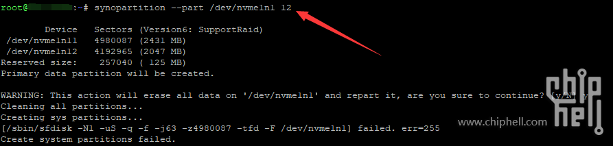

网上能搜到不少现成的教程,都挺详细的,不过自己操作时还是碰到一个问题,用SSH连接,对M2硬盘分区时,基本找到的教程都是用的这个命令行“synopartition --part /dev/nvmexxx 12”,用一般消费级的硬盘应该都没有问题,我试过两块,一块SN570一块SN730,不过在用企业级硬盘的时候,就出现下图失败的提示,都是用PE6110的截图,之前还用过PM983a,当时没截图,不过记得类似的情况

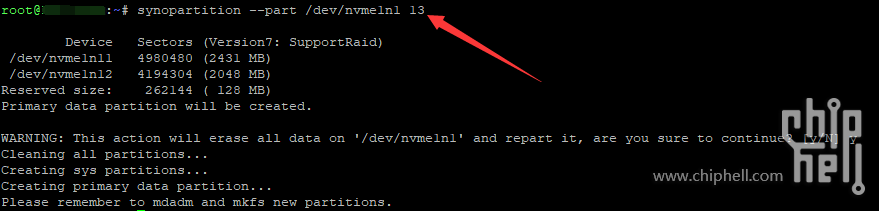

后来自己在网上瞎找的,可以把命令行最后面12改成13“synopartition --part /dev/nvmexxx 13”,重新试了下,果然可以
想请教下
1.我自己试过的这四块硬盘,后面想了半天,最主要应该就是扇区的区别,消费级的是512e,企业级的是4kn,应该就是这个原因造成的无法分区吧
2.这命令行后面的12和13,是代表什么呢,从截图上看一个是Version6一个是Version7,两种有什么区别吗
3.这两种分区方式在后续使用中,会有什么差异的吗
