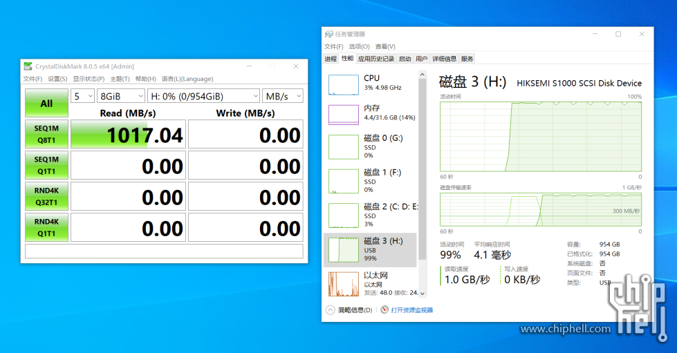

!!!!奇迹出现了!!!! 无论怎么测读取都稳定1G/S !!!!
在也没有出现速度降0 直接卡死的情况 日志也完全正常
随即在BIOS里精准定位到是蓝牙模块的问题  只要把蓝牙模块关闭 这个A口就能破千兆后稳定不死机
一旦蓝牙模块打开 千兆闪存盘一读取就死 这下总算找到问题了
网卡是MTK的7922 怪不得EE上面开始都用AX210了 联发科还是有兼容性问题
能确定不是硬件问题就好办了 蓝牙反正也不用 直接BIOS禁止了
附正常测速图一张

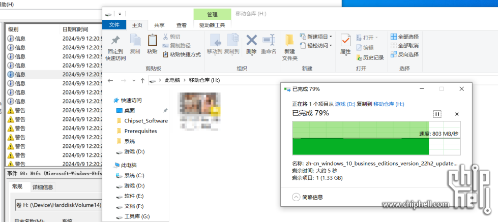

主板是华硕 X670EF 后置有7个USB3.0Gen2

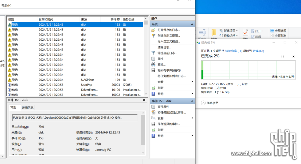

海康S1000插入上红框A口1(其余6个口均正常)  只要一读取 就会卡死 未响应 开头1秒有速度然后直接降到0 (然后日志里面反复出现 129和disk 153  )
但是写入U盘速度是正常的 拷贝文件可以有800MB/S
海康X306出问题的是另一个下红框A口2(其余6个口均正常) 一样的毛病 写入正常 读取就卡死 然后报错129 153
奇怪的事是 X306插口1完全正常 S1000插口2完全正常

写入无论怎么测试都正常 读取直接卡死
