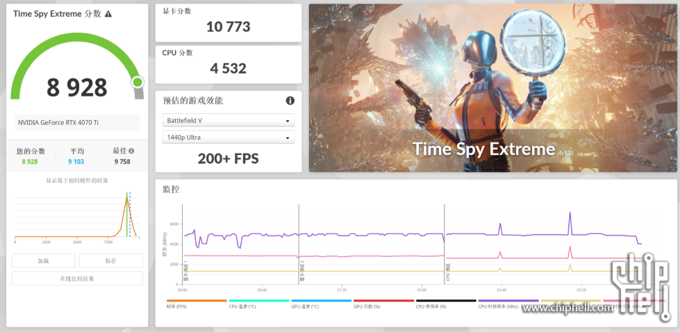

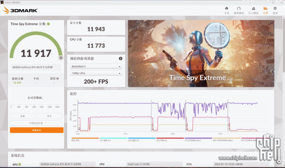

发表于 2024-9-12 09:58 | 显示全部楼层
发表于 2024-9-12 09:59 | 显示全部楼层
发表于 2024-9-12 10:03 | 显示全部楼层
4070ti到4070ti s纯CUDA数量提升也确实就10%,对比4080显存速度慢一点21Gbps对比22.4Gbps,L2差16MB,老黄刀法确实精湛

还有,我不认为是48mb的锅。NVIDIA官方曾经说过,ad106下,32mb比2m对比显存压力的提升,只是下降了45%(这个数据应该同时包括了不同缓冲大小命中率和不同大小缓存速度的影响)而已(看图)。
此外,英伟达工程师测试了具有 32 MB L2 缓存的 RTX 4060 Ti 与仅使用 2 MB L2 的 RTX 4060 Ti 的特殊测试版本。
在各种游戏和综合基准测试中,与 2 MB 二级缓存的性能相比,32 MB 二级缓存将显存总线流量平均降低了 50% 以上。这种 50% 的流量减少使 GPU 能够更有效地使用其显存带宽,效率提升可达近 2 倍。因此,在这种情况下,隔离显存性能,具有 288 GB / 秒峰值显存带宽的 Ada GPU 的性能与具有 554 GB / 秒峰值显存带宽的 Ampere GPU 的性能相似。在一系列游戏和综合测试中,大大提高的缓存命中率将游戏帧率提高了高达 34%。
考虑到访存命中率的边际效益(下图的通常情况),2-32之间差了5个等级,2-4-8-16-32。分别减少24%,12%,6%,3%。48和64之间也就仅有1%的影响。当然,这里只是简单计算,也忽略了48mb和64mb的速度差距对百分比的轻微修正,即使考虑到误差,实际上数量级应该是一致的。
