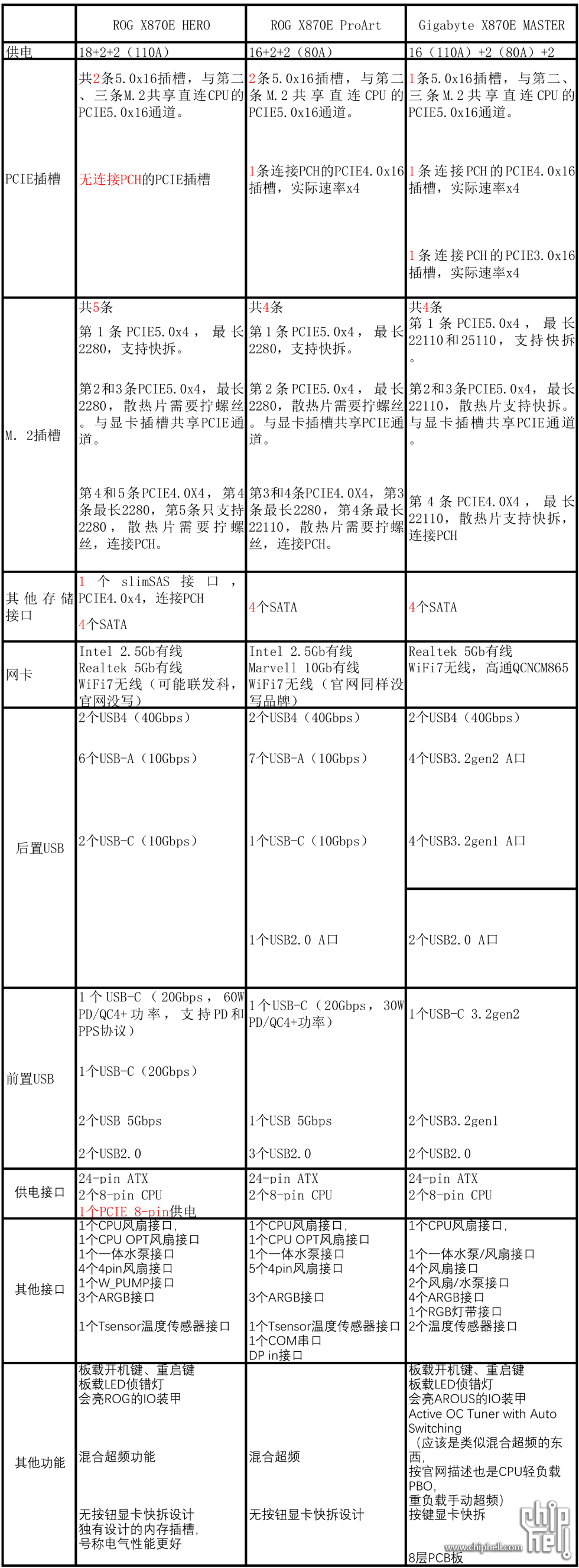

准备购置X870E主板,正好在研究各家板子的PCIER通道拆分及相应功能设计,做了个简单的对比。
鉴于目前只有华硕和技嘉两个品牌在国际官网放出了相应产品信息,华擎只写了简单信息,详细页面没有放出,微星目前官网没有信息,只有油管博主的开箱视频(旗舰godlike还是PPT开箱),因此只对比了旗舰板子Hero,proart和master。
上图表述有歧义,HERO和ProArt的显卡PCIE插槽都支持“无需按钮的快拆设计”;Master是"按钮式快拆
个人其实觉得proart的扩展性做的是最好的,直连CPU的第二槽PCIE插槽,连PCH的PCIE插槽都给了,基本能满足不同的PCIE扩展需求,不像hero只要想加PCIE设备就得拆显卡通道。但是没有LED侦错灯还是挺尴尬的,DIY玩家和超频玩家还是对这玩意有些需求。
技嘉的板子几款的PCIE通道分配都是相同的,比较奇怪。但是每个M.2的散热片都做了快拆设计(实际上微星的暗黑、超神也是),反而是大力宣传自家快拆设计的华硕只给第一槽M.2的散热片做了快拆,相较之下略显尴尬。
另外需要注意的是HERO额外需要一个PCIE 8-pin供电,不然PD快充只有27W而不是60W。PS:微星暗黑、超神也需要一个PCIE 8-pin供电,是给PCIE插槽供电的,以我B550UNIFY的经验来说这个接口必须插,而且插上了不太容易拔,因为在主板底部,电源接口卡扣与机箱电源仓打架,除非你爹机箱有8槽及以上的PCIE插槽(即ATX主板底部与电源仓还有足够空间)。看外网微星X870主板的开箱视频这个接口是没做优化的。

发表于 2024-9-13 02:46 | 显示全部楼层
proart的两个x16太近了,超过三槽显卡就废一个

proart比上一代还差了?我就是上一代。前置Type-C有67w快充呢。也有显卡快拆

proart就是两条pcie槽挨得近,显卡厚了就会挡

proart x670e说明书里没写第二条M2与显卡共享宽带啊
发表于 2024-9-13 08:10 来自手机 | 显示全部楼层
感觉870相比670的proart前置60w快充没了,显卡快拆按钮也没了(这个应该是升级了,看官网改成可以不用按按钮直接拔了),不知道插满m2之后第二条pice还能不能拆分

670的proart是插m2_3的话pcie_3会变成×2,870的proart是m2_2和pcie_2共享带宽,在Tech Specs页面可以看到

华硕的新快拆不需要按钮啊
slimSAS也很实用啊  就看这代4 dimm内存可以到什么频率了。

ASUS 扣逼 全系都是MTK的无线网卡。。。扣死了。

X870E不会有不占用显卡pcie的四M2的主板吧。

华硕今年的出了 不需要快拆显卡的按钮,但可以快拆显卡的设计~

等于说PROART670E和870E的通道分配改了?670E的16条PCIE1+M21+M22完整的24条CPU指出到870E上M22变共享了?那另外4条CPU直出哪去了?不会直出给USB4了吧

刚才又去官网看了一下,proart x670e和paoart x870e的通道确实改了,X670E是完整pcie1(16)+m21(4)+m22(4)一共24条pcie5.0的CPU直出通道,INTEL的USB4芯片是挂在PCH上,X870E只有pcie1+m21的20条CPU直出,另外4条直出八成给了那个华硕芯片的USB4(我猜的)

真他妈傻逼,不如买个x670e算了,我m2 3-4个,再插1-2个pcie转u2,而且不想分显卡的x16,只有选x670 master了

hero居然有slimSAS,就是不知道能不能接高速设备。

870 AMD的要求就是USB4要接在直出上,所以想了想USB4非常用,还是选670吧~

我的表述有歧义,应该是“无需按钮的显卡快拆”,不是“无按钮显卡快拆”

我已经在考虑hero或者proart换闲鱼拆机的qcncm865了,应该没有什么固件锁型号吧。。
之前遇到过10代还是11代的godlike,只要插上华硕的网卡,装系统必蓝屏

记得670是推荐接在PCH上面,870有说换成直出么

AMD要求USB4挂在CPU上

没有。都通用。
发表于 2024-9-13 18:39 来自手机 | 显示全部楼层
USB4一共就40Gbps非要去占4条5.0的CPU直连通道,太SB了,希望X670e不要太早下架吧。
