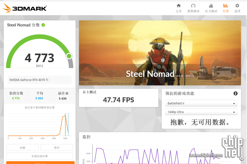

在Nvidia APP或者Geforce Experience中打开如下选项后,即使你游戏里不开任何滤镜的情况下性能都要损失3%以上。
开了滤镜视情况帧数腰斩都有可能,lz在玩鸣潮时功耗正常在120W上下,开了滤镜后功耗暴增到220W直接撞功耗墙。
Steel Nomad跑分对比(4930→4773):

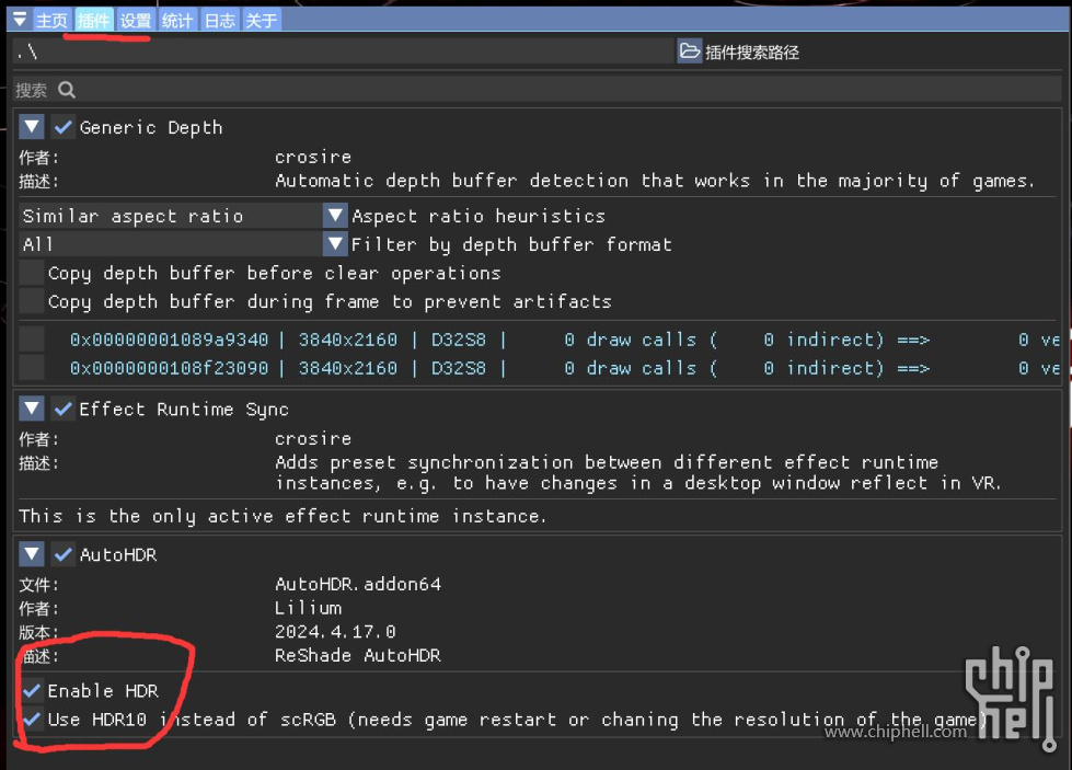

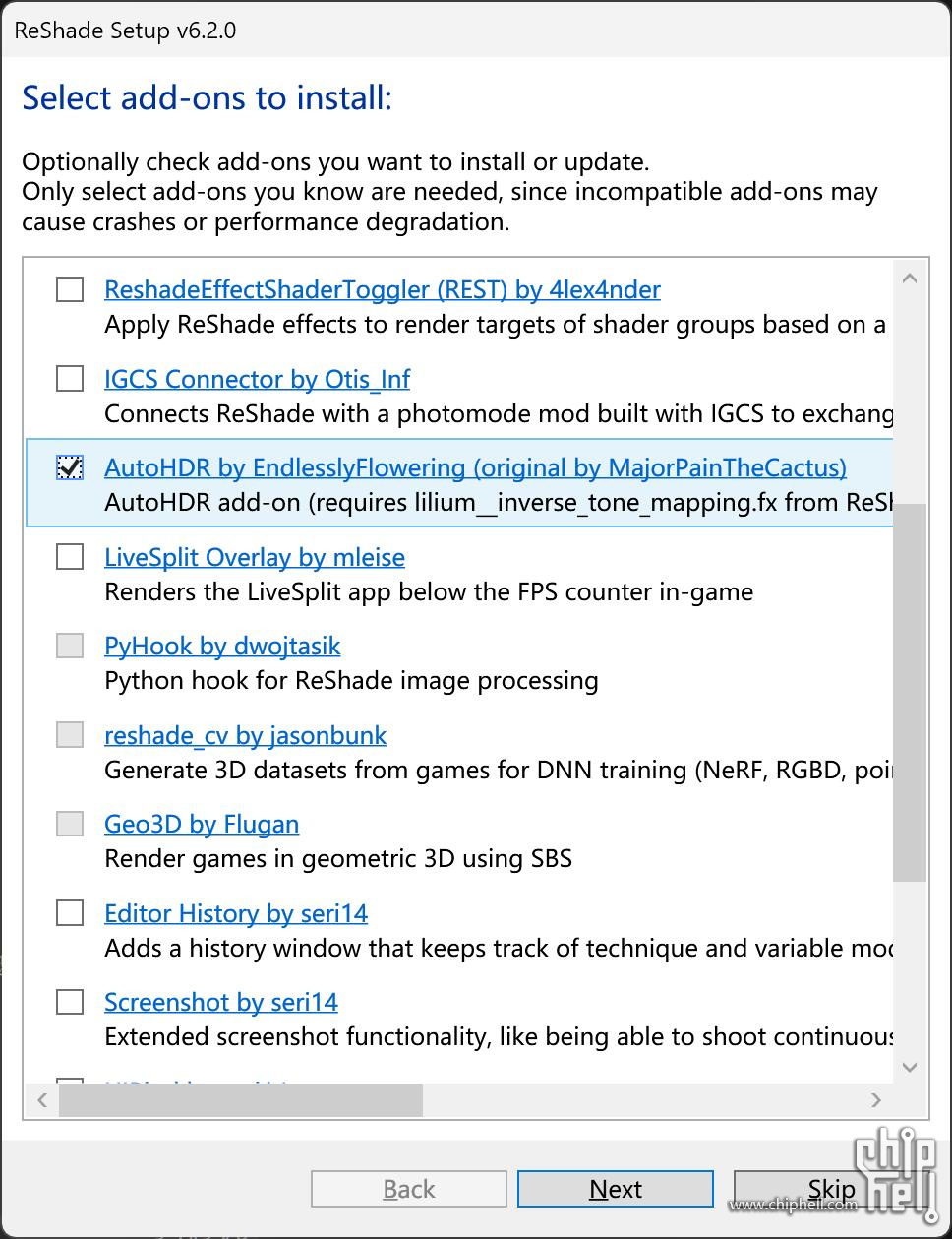

发表于 2024-9-13 21:20 | 显示全部楼层
sun1a2b3c4d 发表于 2024-9-13 21:03
请问这个东西怎么用呢?
https://reshade.me/#download 选择Download ReShade 6.2.0 with full add-on support 然后运行找到你对应的游戏exe
注意:1,虚幻引擎游戏真正的exe在目录下的子文件里,主文件夹的是个快捷方式;2,联网游戏不要用
勾选后重启游戏
至于饱和度和锐化的话reshade有许多能改的,随便搜搜就有了

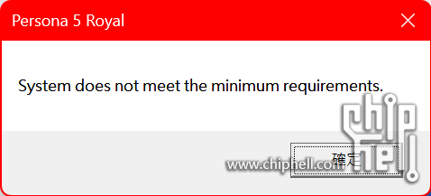

发表于 2024-9-13 21:58 | 显示全部楼层
ghgfhghj 发表于 2024-9-13 21:20
https://reshade.me/#download 选择Download ReShade 6.2.0 with full add-on support 然后运行找到你对 ...
不知道哪里配置错了……
发表于 2024-9-13 22:22 | 显示全部楼层
sun1a2b3c4d 发表于 2024-9-13 21:58
不知道哪里配置错了……
api选错了?
发表于 2024-9-13 22:40 来自手机 | 显示全部楼层
ghgfhghj 发表于 2024-9-13 22:22
api选错了?
卸载Reshade后重装就好啦,可能是前面不小心点错了…
我除了你推荐的选项又追加了Lilium's SDR TRC fix和Lilium's HDR black floor fix并开启了emable SDR black floor emulation
感觉比起默认的Auto HDR,对比度更高……更亮……
