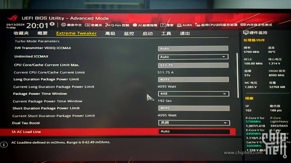

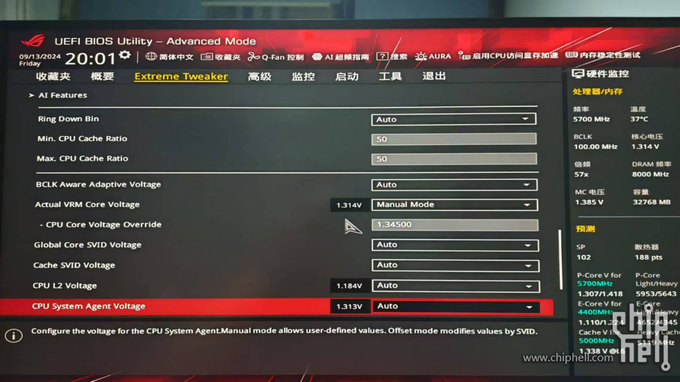

首发未缩肛的139k最近出现了一个问题,定频定压的时候会掉频率。最开始掉的特别多,大核心掉到2.8。。。我找了半天原因也没找到问题所在。重装了一遍系统就解决了。
但9月1号重装的到今天9月13号下午我又发现小核心掉频率了,我定的是5.7/4.4/5.0关闭超线程,小核心自己跑到4.2去了。。。
就在刚刚状况和上次一样,大核心也掉频率了,大核心掉到2.9。。。
很奇怪,我找不到问题所在。重装系统确实会好几天,但也治标不治本。。。
(主板白APEX,最新129微码的BIOS,电压BIOS里给到1.34v,防掉压lv6,系统内软显最大Vcore 1.314v,最大VID 1.385v,SP102分,电源计划一直是高性能模式)
(首发到手在Z790ACE上定频定压用到今年7月份换的白apex,当时5.6/4.5/5.0@1.275v未关闭超线程。
   现在用的设置是5.7/4.4/5.0@1.34v关闭超线程。黑猴子一周目打完了也没蓝屏过。P95跑一个小时没问题,R15能过60圈,R23半小时未报错)
再补充一下:有负载的时候还是可以5.7/4.4的,低负载刷网页和待机的时候就自己掉频率了。定频定压会出现这种状况吗?之前没有这种情况呀。。。

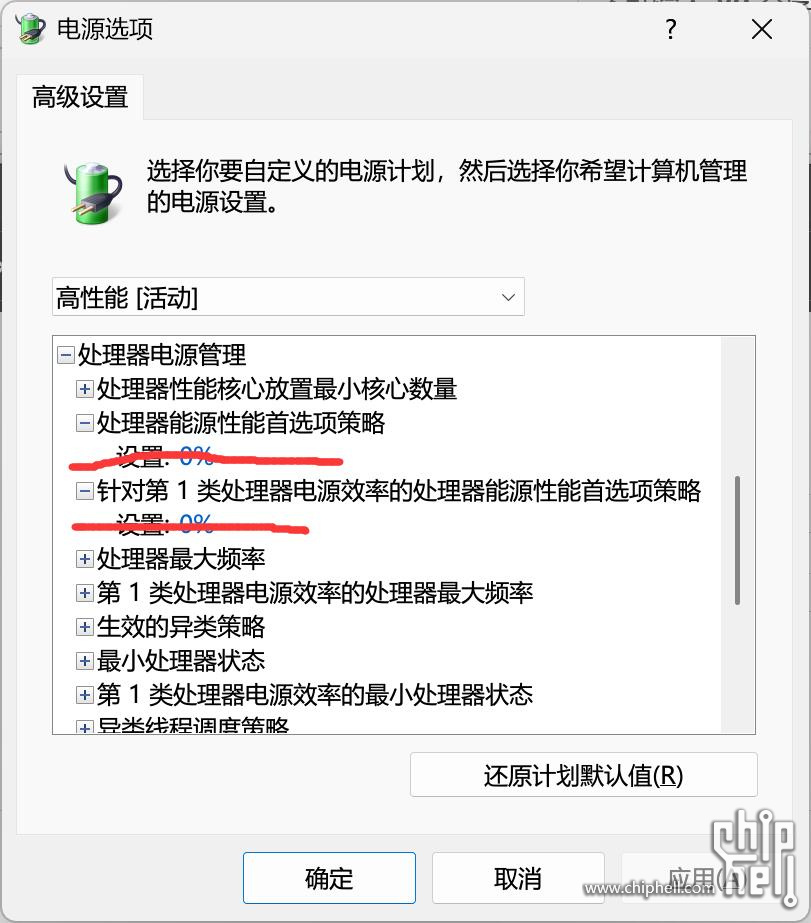

(不要删除Power.Settings.Processor.Intel.ppkg)
如果还不对的话尝试下PowerSettings Explorer调出以下两项

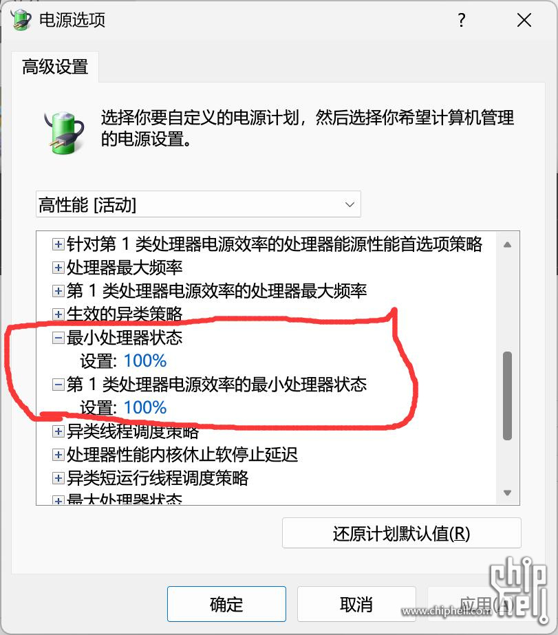

发表于 2024-9-13 20:28 | 显示全部楼层
电源选项里,最小处理器状态:设置为100%
发表于 2024-9-13 20:29 | 显示全部楼层
260_ 发表于 2024-9-13 20:28
重装过好几遍的,我电子洁癖一定时间就重装一次的。
我先看看帖子试试,感谢感谢~ ...
注意安装方式,之前有个帖子验证过要用微软官方工具,不然不会自动启用大小核的调度计划
如果还是不行看看这两项设置

发表于 2024-9-13 20:37 | 显示全部楼层
260_ 发表于 2024-9-13 20:37
这两个选项也调整过,并且我安装文件确实也是微软官网上下载的。
问题是重装系统之后前一个星期左右没问 ...
看一下4楼编辑后的那两项设置,另外有没有用到一些相关软件?(比如process lasso,它的那个优化电源设置并不适合大小核)

发表于 2024-9-13 20:47 | 显示全部楼层
260_ 发表于 2024-9-13 20:45
4楼这两项设置确实“电源选项”里没有。这个怎么调出来呢?
我没用过别的软件,如果有那也就是奥创了。 ...
建议卸载奥创,影响性能的

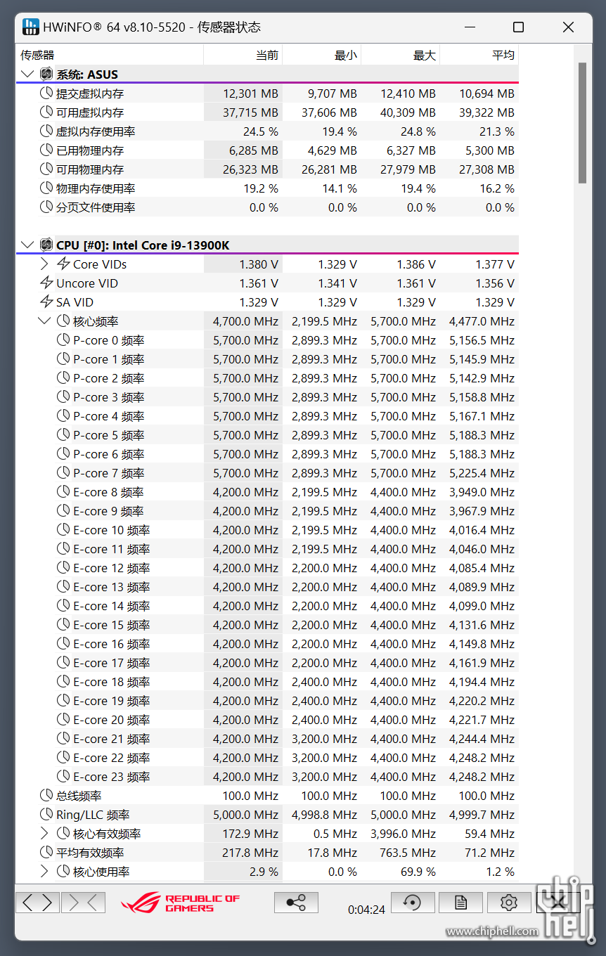

 楼主| 发表于 2024-9-13 20:58 | 显示全部楼层
ghgfhghj 发表于 2024-9-13 20:37
看一下4楼编辑后的那两项设置,另外有没有用到一些相关软件?(比如process lasso,它的那个优化电源设置 ...
感谢老哥,目前调整完6分钟了HWiNFO看着是没掉频率了。我再观察观察,感谢感谢~
