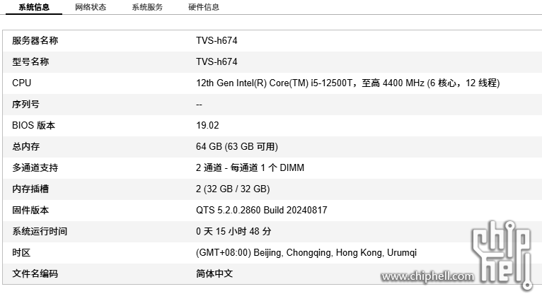

系列号用了两种办法都没成功,放弃了

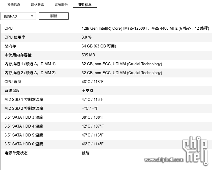

64G双通道内存信息显示正常

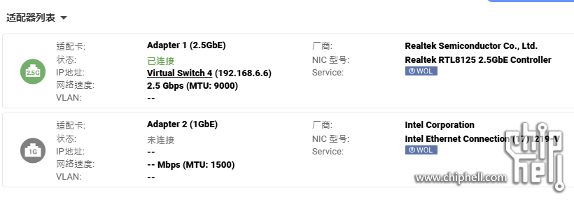

主板自带两块不一样的网卡
