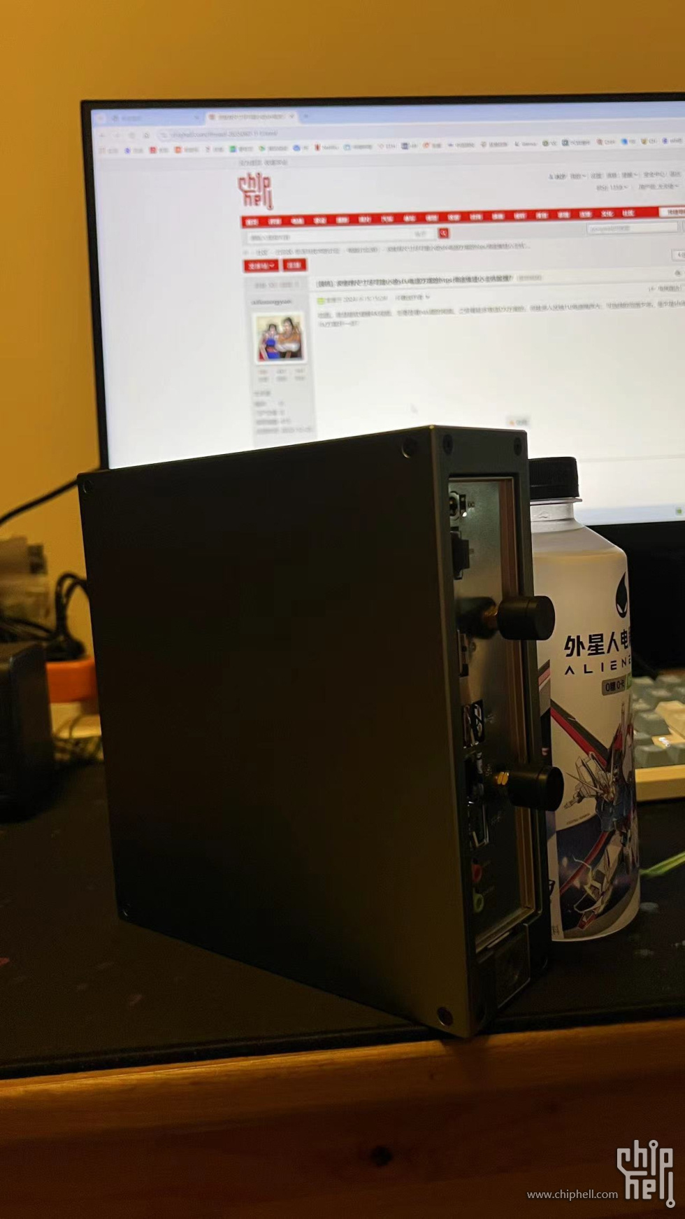

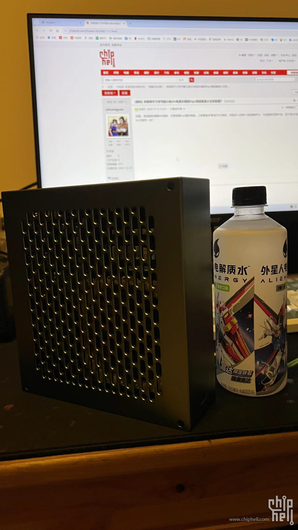

发表于 2024-9-15 15:49 | 显示全部楼层
外置DC电源的就行了,2.1L
H610+12400
 楼主| 发表于 2024-9-15 15:59 | 显示全部楼层
冰汐 发表于 2024-9-15 15:49
外置DC电源的就行了,2.1L
H610+12400
牛,感谢~我就是看个4K视频。DC电源能带起来吗?机箱和电源是什么型号啊,求大佬抄作业配置~

发表于 2024-9-15 16:06 | 显示全部楼层
sxliusongyuan 发表于 2024-9-15 15:59
牛,感谢~我就是看个4K视频。DC电源能带起来吗?机箱和电源是什么型号啊,求大佬抄作业配置~ ...
主板:华硕Pro H610T D4(某宝有其他牌子主板可以选,大概500左右)
CPU:i5-12400(你的需求12100或者12300T已经够了)
内存:芝奇16Gx2 so-dimm ddr4@3200MHz
散热器:利民AXP90 x36换猫头鹰A9x14(原扇就行,差别不大)
硬盘:860EVO m.2 1TB(这主板支持PCIE4.0和sata协议M.2)
电源:航嘉 19v 6.32A 120W 5.5x2.5 DC电源(去闲鱼买便宜)
机箱:LLW's workshop V21 pro
主板锁65W功耗,用功率计插座看烤FPU整机大概95W附近,120W电源绰绰有余
 楼主| 发表于 2024-9-15 16:11 | 显示全部楼层
