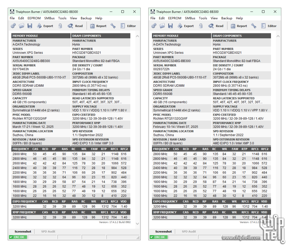

大佬,请问这个是新M-Die吗?
发表于 2025-6-24 13:44 | 显示全部楼层
microka 发表于 2025-6-24 13:38
大佬,请问这个是新M-Die吗?
这两个内存模块的规格显示为“24 Gb / 1 die”,这意味着每个模块由一个24 Gb的芯片组成,而不是多个芯片(如M-die)。M-die通常指的是由多个较小的芯片(dies)组成的内存颗粒,每个芯片的容量较小,但组合在一起形成一个更大的容量。
因此,从图像中提供的信息来看,这些内存模块不是M-die颗粒。

笑得我肚子疼

ai又在口胡了
搁这把m-die理解成multi die(多个die),和1 die(一个die)对应是吧

新mdie特指海家的,所以两个特征
1. 必然是海力士的(有点废话)
2. 单条必然6倍数
所以你的条子是海力士颗粒、48G是6倍数,新mdie

第一眼把我也看懵了……

现在出的48G和96G套条都是M-die

这两个内存模块的规格显示为“24 Gb / 1 die”,这意味着每个模块由一个24 Gb的芯片组成,而不是多个芯片 ...
不懂就别瞎扯了,m-die是棒子(包括海力士和三星)常用表示某个规格内存颗粒的第一代(大概是取mass production的意思)
从第二代开始就是a-die、b-die。。。
