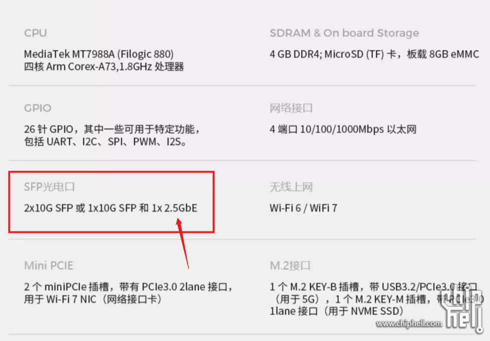

1. 这东西,像是大厂定制软路由。
2. 这两个万兆口只能10G/1G,不兼容2.5G
3. 貌似能刷openWRT,但目前问题很多,例如万兆口驱动不了
你有更多信息吗?

发表于 2024-9-16 14:48 来自手机 | 显示全部楼层
myway 发表于 2024-9-16 14:24
这两款芯片是软路由在用吗?不打算用软路由了,若不然,是什么型号的路由器呢? ...
闭源驱动带全套PPPOE/NAT/QoS的offload,型号BPI-R4。还有6088官解可刷。

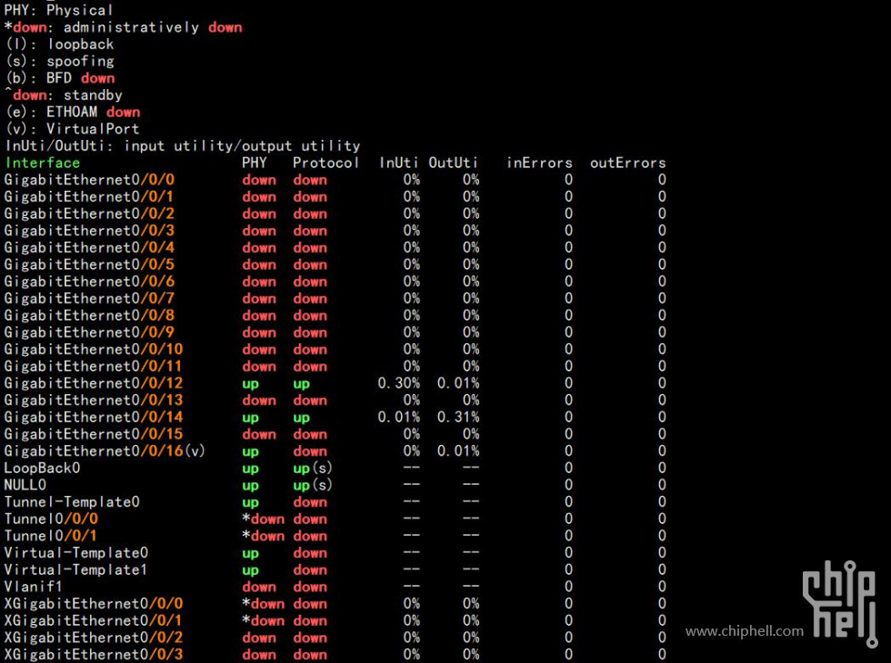

方案3那个WAN口应该可以开dhcp,如果可以开dhcp,在接口上配个地址,然后开dhcp,dhcp pool里的网关填这个接口的ip,然后弄个静态路由0.0.0.0/0的流量出真正的wan出网口,然后弄个nat所有从出网口出的都用这个口的地址。如果支持子接口,甚至可以划vlan连接交换机的vlan。

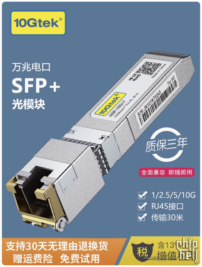

2.5G的电口可以和类似这种SFP+光转电多速率模块连接,一样能跑2.5G,路由器会把这个模块识别成10Gbps速率模式:

貌似电口都是千兆,请问 光猫的2.5G电口,应该怎么接入?是需要光电转换模块??这模块发热量大吧。。。
edit1: 原来是两个SKU,一个 x2 SFP+, 一个是 x1 SFP+ 及 2.5G电口
Edit2:该模块长时间使用时温度很高,在不加散热器或散热风扇的情况下可达90℃。注意防止烫伤!

锐jie这款 刚好就是7988的处理器~~~
遍寻不获这个信息,你的信息来源是哪儿?

遍寻不获这个信息,你的信息来源是哪儿?
恩山有人说过,但是我懒得拆开查证了
https://www.right.com.cn/forum/thread-8352868-1-1.html
