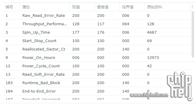

装的物理机,DSM版本7.2-64570 Update3,浪潮的2308直通卡,测试接了8块硬盘,固件版本全识别成一样的,和其中任何一块硬盘的都对应不上,SMART信息7.2的版本还能在网页端查看,不过点进去八块盘也全是一样的,也是和其中任何一块硬盘的都对应不上,序列号勉强能看,不过有些硬盘少了最后一位的字母或者数字,试着点了下几块硬盘的SMART完整检测,有些秒结束,有些半天不动,也明显不太对劲,其他信息貌似都是正常的,不过主板自带的几个SATA接口连接的硬盘各项信息都是正常的,比较奇怪,同样的硬件在windows下识别硬盘信息都没问题,想请教下各位大佬,黑群晖有什么办法可以解决吗
或者要是换张PCIE直接转SATA接口的扩展卡,类似这个样子的,是不是可以正常读取呢,有试过的大佬吗

某些型号就是这样,你要在意这个只能挑支持直通卡查看smart的型号去黑
可以参考https://bbs.nga.cn/read.php?tid=38650456

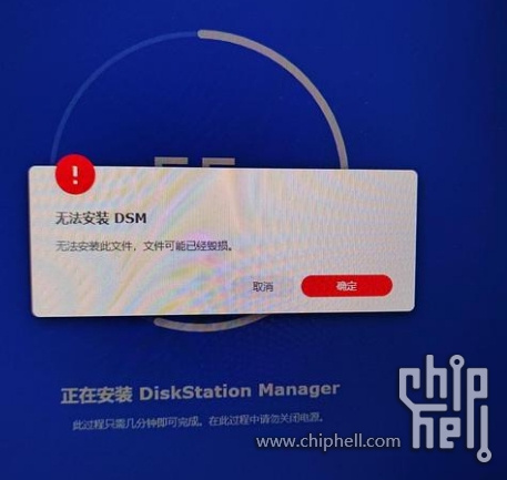

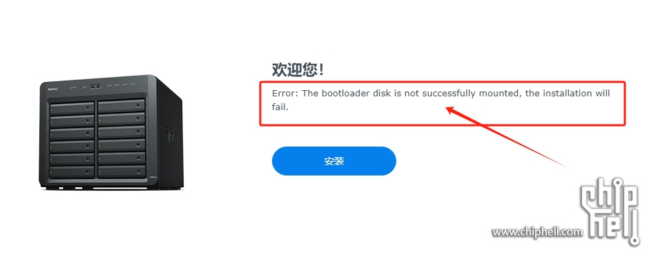

型号换成了DS3622+,不过又有新的问题了 前面都正常,不过在网页端连接的时候,有这个提示,大概意思是引导不成功?
然后继续安装的话,会显示无法安装
然后我还以为U盘和引导文件不对,换了块U盘试了,又换了最新的引导文件,也都是这个样子,难道不同的型号还要挑系统硬件的吗,用的E3 1230 v3,选的DSM版本7.2.0
还是因为其他什么原因呢,请教下这是啥情况
