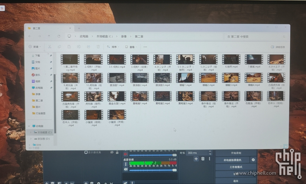

首先上图:
我一周目已通关,目前在二周目拍照。
说一下全局光照的问题,黑猴里全局光照的问题我感觉是亮的地方特别亮,暗的地方有点暗,以盘丝洞举例,很多地方喜欢天空突然打下一束光,调低之后我个人感觉山洞变暗了,但不和谐的强光也变弱了,对于我来说是能接受的,所以我会调低这选项。(可能是我眼睛散光?),再说一下光追,我一周目打的时候肯定没有开光追的,
二周目旅游开了帧生成和光追,打斗时明显感觉识破点发生了变化,先说明,我是键鼠玩家。
光追我肉眼有些地图判断很明显,因为我录制了基本所有地区的素材:
但有可能是个人感觉的问题,这一点我不好说
影响识破这一点,我想我还是有一点发言权的:
在下面的攻略视频中,我插入了我一周目无伤疯虎和石猿的片段

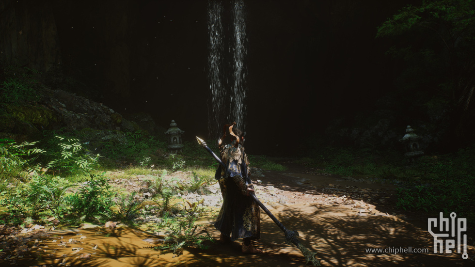

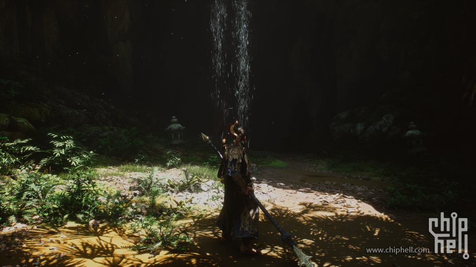

和光追关系不大 这游戏就是喜欢玩低动态给死黑,开光追反而会多一些极暗部细节出来。
开光追
关光追
论坛压缩后不知还能看出来不。
