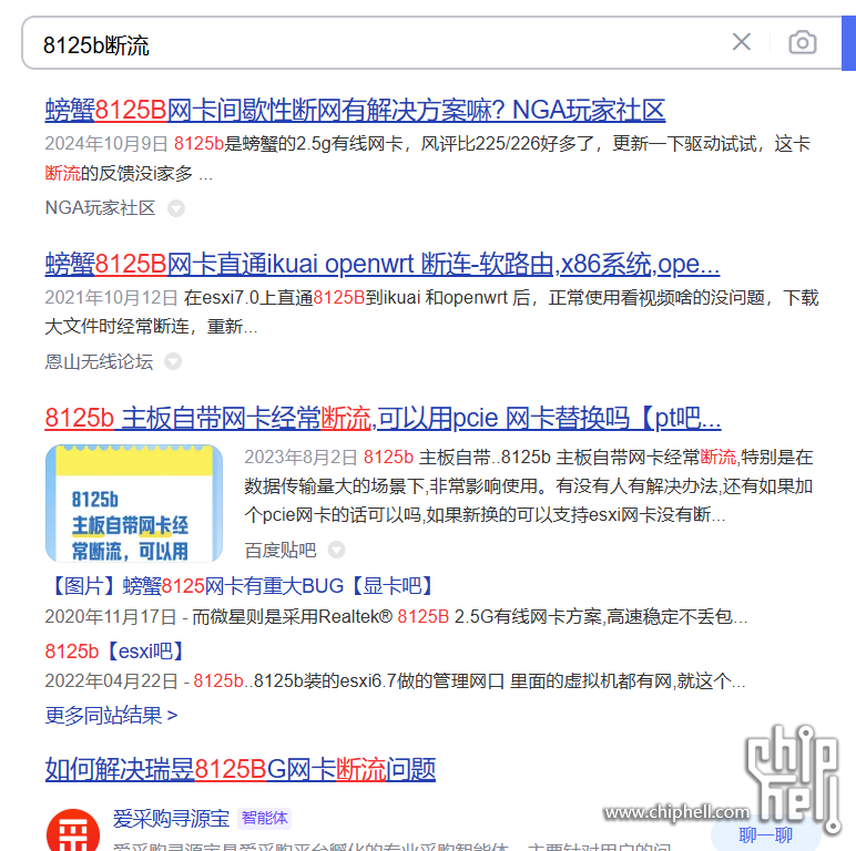

还是等螃蟹的吧,现在螃蟹的5g还不错,等10g还需要时间
