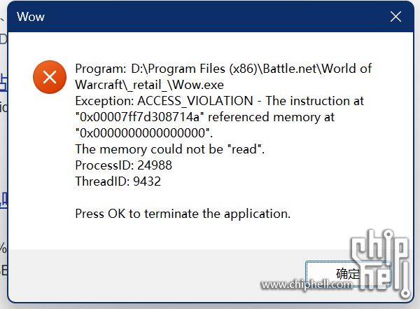

发现个新的症状,就是玩着玩着dota2会有一个切屏的情况出现,就是类似启动了什么程序,弹出下任务栏一下然后就瞬间又没了,再然后,就会出现冻屏的情况,同时,启动wow会报错
重启电脑可解决问题
查看日志,发现个嫌疑很大的报错,近1小时的错误只有这个,发生时间意识中也差不多,百度了下,好像还是内存问题?

我之所以说是冻屏,不是死机,是因为只有dota2那个窗口卡死了,随便可以切换到桌面,但是再启动wow啥的就会是我后发的报错
