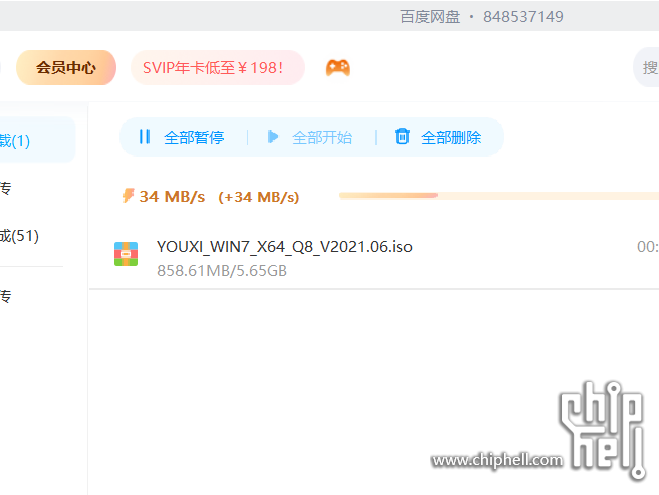

这是正常的时候     百度能跑满 ,手机也二三十m/s     但是阿里盘还是4m/s   (阿里盘已经有一两个月一直这么慢了,一直没好)

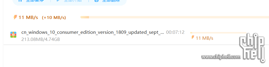

这是不正常的时候       手机和  阿里变成4m/s      电脑变成10m/s

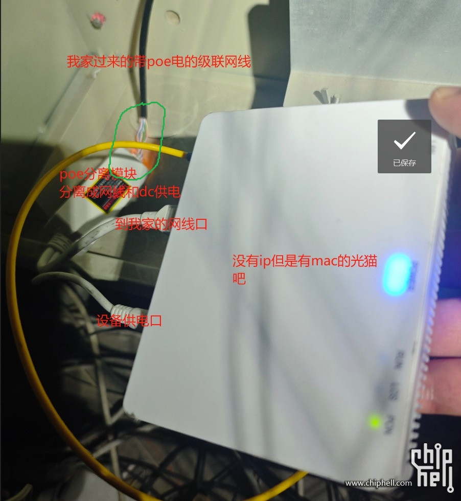

我最初,怀疑过,是不是光猫或者分离膜快不行了,我就去井里看,但是这个设备让我看懵了,这到底是什么设备:??   为什么没有ip呢
在目前,我没办法从弱电井,到家里跑光纤的情况下,有没有办法稳定住300m呢
我手上这个光猫,是不是属于,只是桥接,那是不是意味着我能直接买个换了?
这东西应该就是光猫吧?
如果说,实在是不行的话,我就只能考虑门框打个小眼,串一根光纤到家里,或者想别的办法穿一根进来,但是基本只能走明线了。
但是也不确定是不是能一劳永逸,希望大家  能给我点意见

我自己搜了一下,  这个  EPON ONU   就是光猫啊。
但是。我怎么访问这个光猫呢,是傻瓜的不能访问是吗?
那我让宽带的人给我换一个猫 试试看》?

这光猫看着确实不太行,像三**品,你用的不是电信联通移动的带宽?要不也不至于给你弄个这东西

你这个接头退绞太长了,这个PoE分离器也比较可疑。
光猫应该不会有问题,再破的光猫千兆都是随便跑的,你的这个还这么新,别瞎换浪费钱。
能不能先临时拉根电线过来,不要PoE直接正常电源供电,那根网线水晶头也重做一下,水晶头能夹住线皮的程度就行,另一头如果一个样就也重做。先这样用试试看有没问题。

这个明显就是一个光猫啊。
几个有可能出问题的地方:
POE分离器:这个很可能不稳定: 办法:换一个试一试。
网线,看看网线能不能稳定支持1000M。
