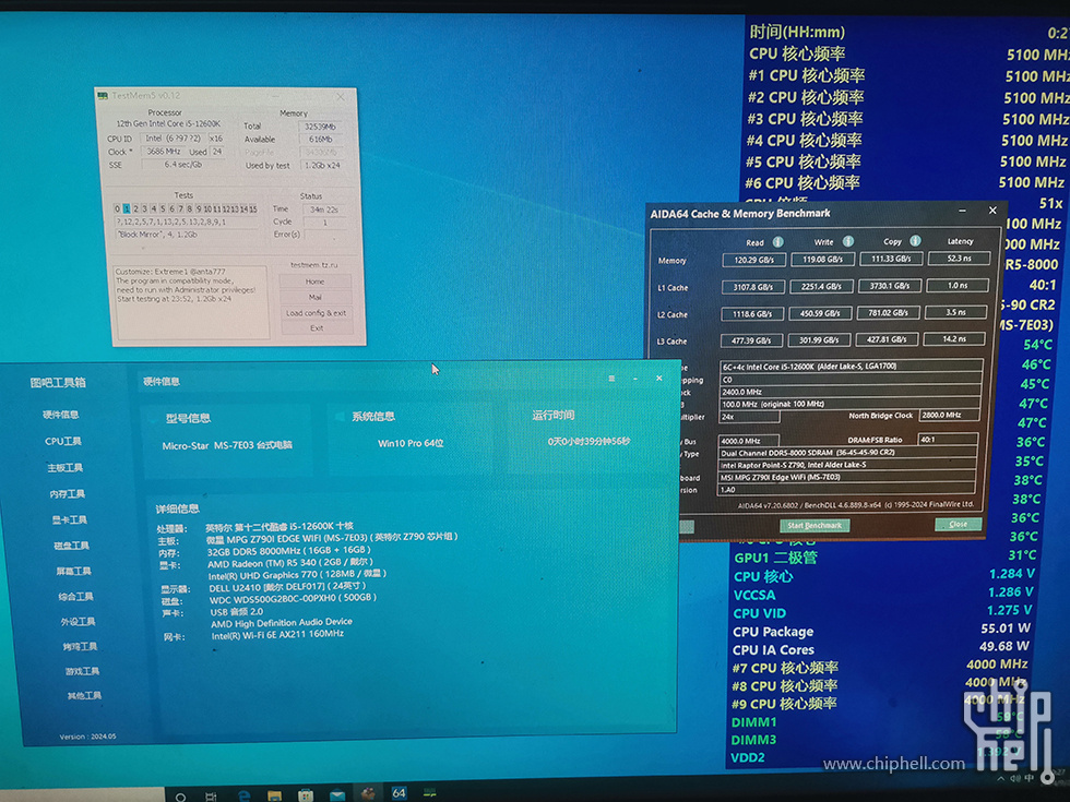

发表于 2024-9-23 11:23 | 显示全部楼层
看U看板 好点的U。好点的板,能上8000的还是有的。估计冒顶 8000 超过8000的还没见过。一般7200 稳定左右基本都有。好点的U上7600稳定还是有的,你得找块好点的主板试。
