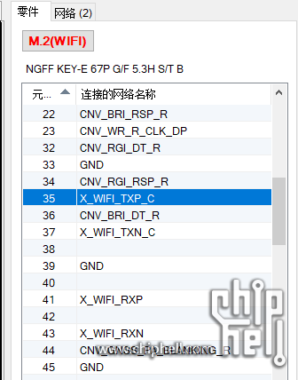

接口一致不等于走线相同,主板厂商自带的CNVI网卡的插槽有很多都没提供PCIE通道,WIFI7的任何网卡都用不了
发表于 2024-9-25 19:47 | 显示全部楼层
cnvio2,但是能不能支持ngff key e需要问ASUS客服。官网我看了看不出来。
发表于 2024-9-25 20:07 | 显示全部楼层
看了下STRIX Z790-F是支持PCIE通道的,你这个hero应该也可以
