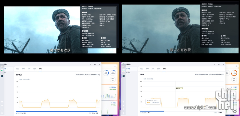

发表于 2024-10-3 01:41 | 显示全部楼层
这是我在飞牛影视对比过2张刀卡跟核显的数据,你可以参考一下,GTX1650是我目前最满意的,响应速度核显跟独显无法相比
