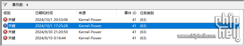

发表于 2024-10-1 22:19 | 显示全部楼层
事件查看器看一下有没有Kernel Power ID为41的关键事件,有的话大概率电源的锅
不要问为啥知道,几年前玩3950X遇到过,最近正在遭遇中……
相同点是两次都是早已停产的XFX电源(海啸代工的)
定制线都是海韵的,这次还得换他家的,只不过这次我乖乖狗东了,毕竟号称10、12年质保
 楼主| 发表于 2024-10-2 00:42 | 显示全部楼层
leon0620 发表于 2024-10-1 21:23
Win11右击开始-事件查看器-管理事件,看看哪部分报错了。(WIN10在控制面板里找)
DIYer必备的技能,这 ...
我擦 玩了这么多年还真没注意这个。。我去研究下
不要问为啥知道,几年前玩3 ...
谢谢  这么多年真没注意过这个东西。。。。
