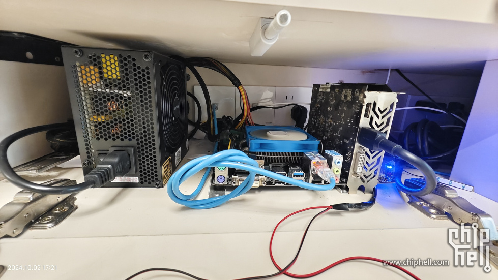

如上图,家里电视柜尺寸对于ATX电源和全高显卡比较极限了,但是、感觉、如果尺寸精准一点的机箱也能放得下,定制就不考虑了,这套htpc配置属于捡垃圾。没必要,不知道有没有量产的机箱能放下这一套配置?
matx主板
ATX电源
全高显卡
2.5固态

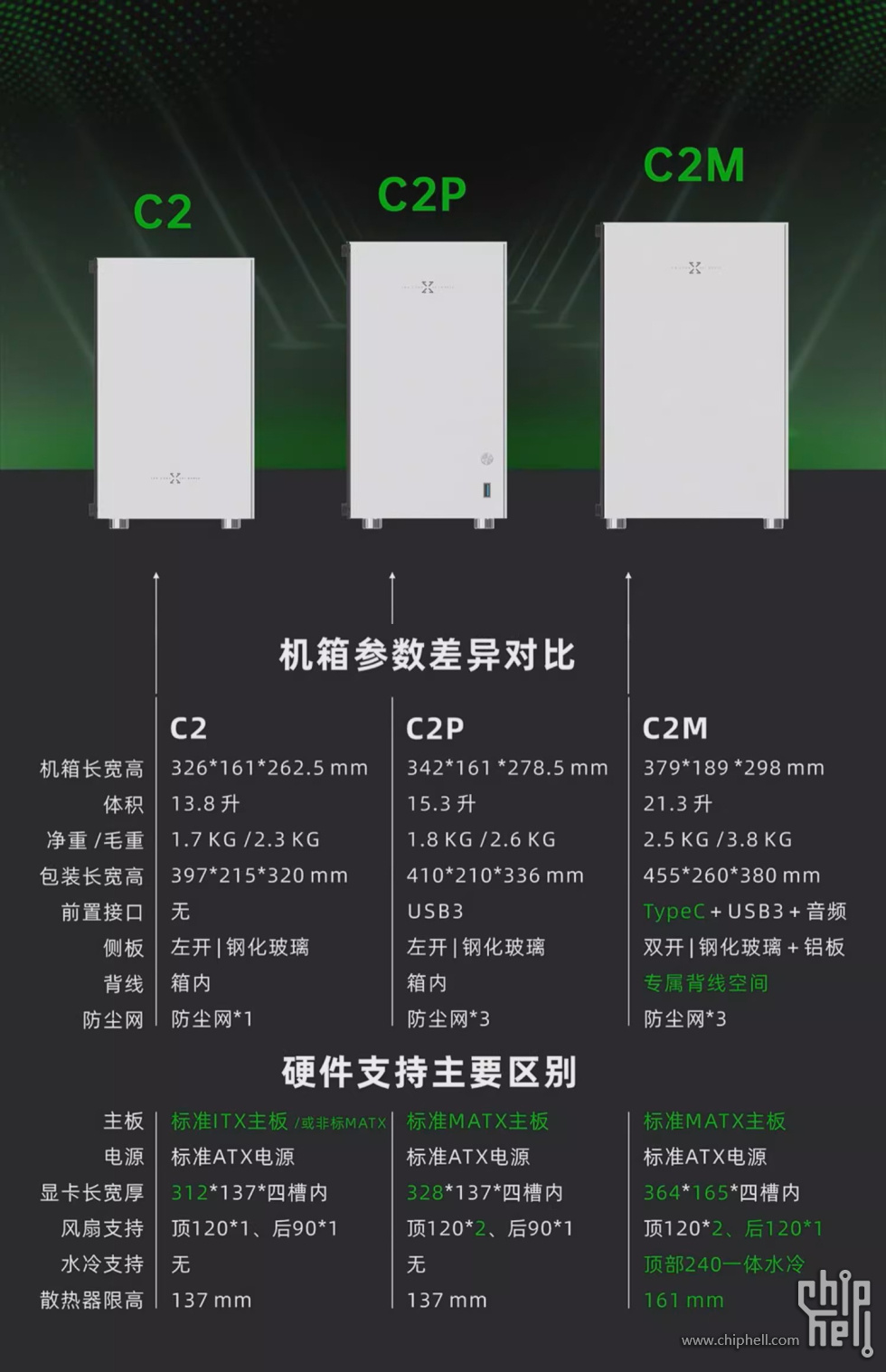

可以考虑一下紧凑matx机箱平放,像硕一u300那一类的,大小一般是37*19*30,但是atx电源大小会影响到显卡的适配
发表于 2024-10-2 17:55 | 显示全部楼层

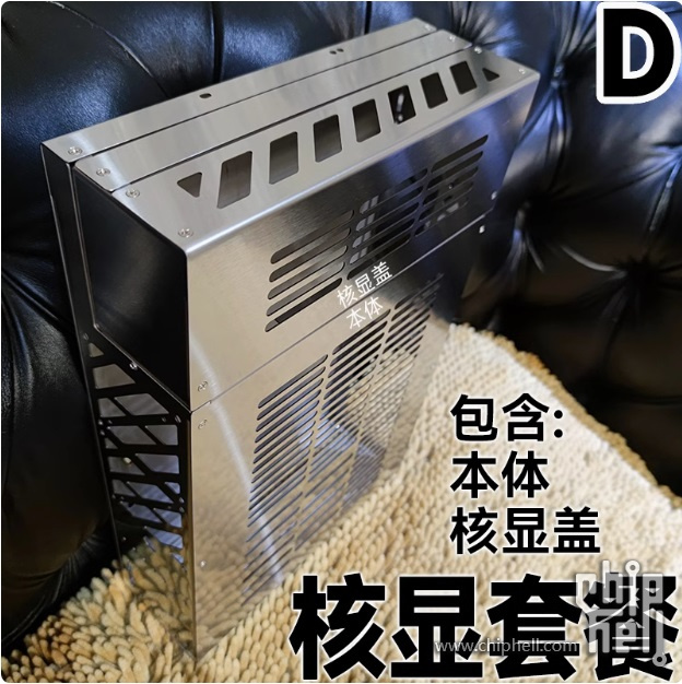

推荐一个铁皮箱子,素造D28/E29/E30/D33/D35,就两个字,便宜,当然全是薄铁皮,就不要追求质感了
不过电源长度有影响,不能超过14cm

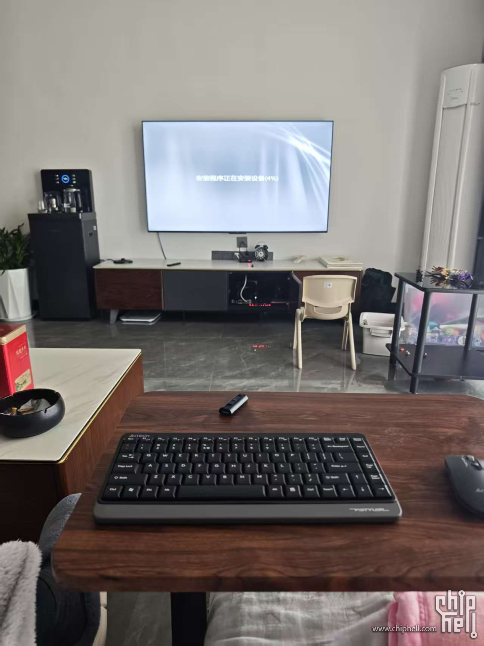

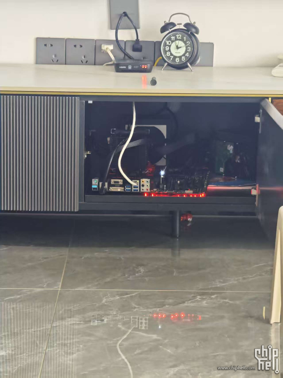

发表于 2024-10-2 18:48 | 显示全部楼层
你这柜子有门的担心什么,我以为是前后开放的那种柜子呢
