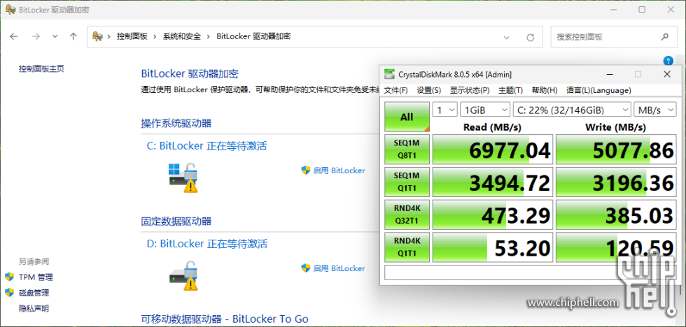

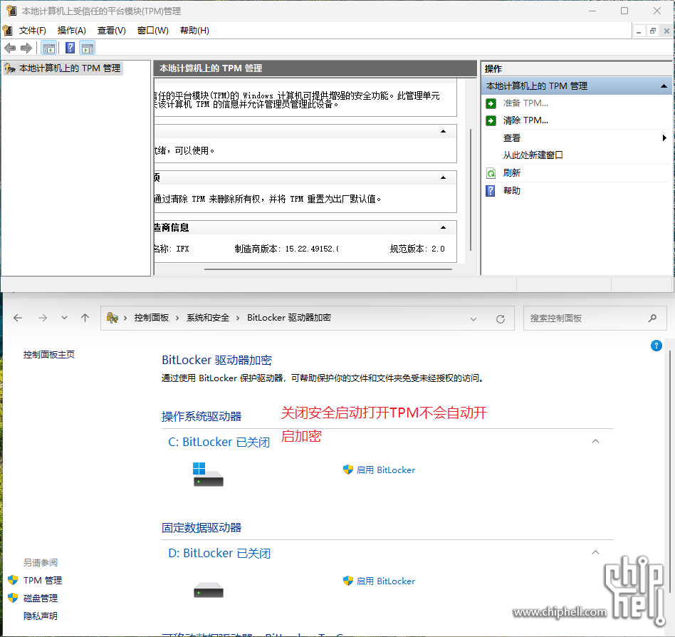

测试平台:联想tiny8商用迷你机,13100T+铠侠XG8 512G,带有标准的TPM2.0模块,用24H2正式版镜像 zh_cn_windows_11_business_editions_version_24h2_x64_dvd_5f9e5858.iso进行安装测试
1.打开TPM2.0模块,关闭安全启动,选择专业版进行安装,整体顺利安装完成,OOBE阶段出现联网提示仍可用shift+F10呼出CMD窗口输入oobe\bypassnro即可跳过,采用本地账户登录。进入系统后查看bitlocker状态,C盘和D盘均显示关闭(但可以手动打开加密),测得SSD速率如下
2.重启打开安全启动,则bitlocker界面C盘和D盘均显示“正在加密”,一小段时间后显示“等待激活中”,测得SSD速率如下,4K写入速率减半,由此可见已经进入半加密状态(重启用PE可正常打开此SSD),需要手动开启并备份密钥才能完全加密
3.关闭安全启动和TPM2.0模块,开机启动会出现需要BitLocker恢复密钥的蓝底界面,也相当于此SSD被拿到其他电脑上启动的情况,此时用PE进去查看SSD分区也需要恢复密钥
4.对于系统里已存在等待激活中的这种半加密情况,为了恢复SSD的正常4K写入水平,可用命令关闭半加密:CMD下执行manage-bde -off X:或者power shell命令Disable-BitLocker -MountPoint "X:",X代表所在加密分区盘符
总结:对于同时开启了安全启动和TPM2.0的机器,24H2的却会自动完成加密过程,但需要用户手动确认加密完成并备份密钥,所以不必担心数据会读不出来,经测试自动加密过程对于专业版/企业版/教育版/专业教育版/专业工作站版以及LTSC版均适用

 楼主| 发表于 2024-10-4 13:55 | 显示全部楼层
wjqok 发表于 2024-10-4 11:37
一不小心就锁了,还可能pe都不能看见分区,坑很多,就怕不小心数据就完蛋,微软连bios都插手修改了 ...
你要手动点击启用bitlocker,然后下一步是让你备份密钥才会彻底开启加密,显示正在等待激活这种情况是可以从外部读取硬盘数据的,即使拆下来用其他设备都能读写硬盘
