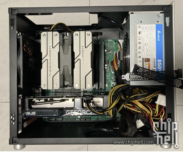

发表于 2024-10-4 19:51 | 显示全部楼层
楼主是要这样的机箱
主板上沿的螺丝位与机箱的顶板的距离要大
