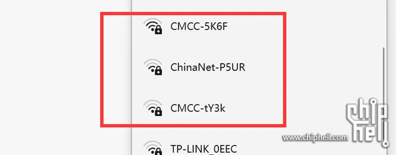

▼实践中很多小伙伴对于信号不好、WiFi覆盖不强的第一反应是换路由,而不是加路由,这其实是多少有点思维定势的。当然还有一些小伙伴家里用的本身就是运营商送的光猫、路由一体机,这种确实有点离谱,赶紧换了吧。
你也别不信,现在打开手机或者电脑的WiFi扫描附近的WiFi信号,多少有几个CMCC、ChinaNet、ChinaUnicom,下图是我家附近的WiFi信号。

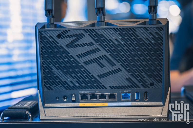

演示用路由器BE86U小秀一波

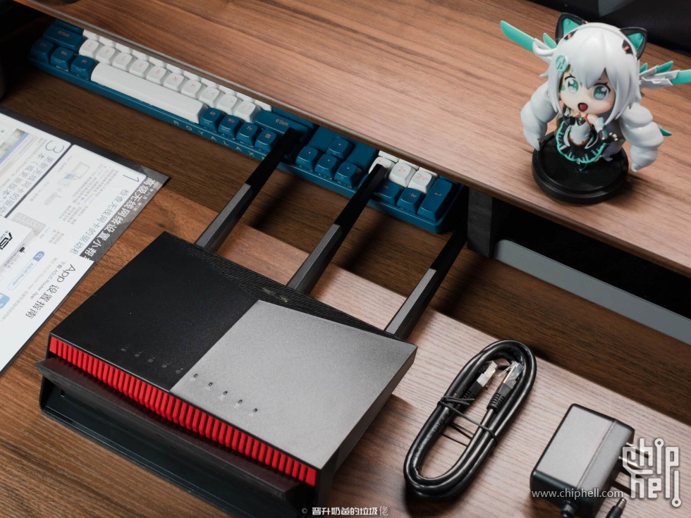

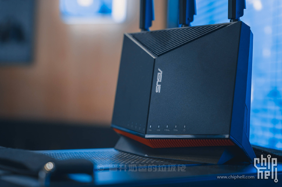

▼华硕RT-BE86U承袭了前代的AX86U Pro经典立式形态,稳定性好也能很好的融入家居环境。外壳材质采用防指纹处理技术,不易沾染指纹和污渍。阿苏斯ASUS LOGO这次着实有点低调了,但毕竟采用立式造型,一眼就能认得出来。
▼顶部三角和底部红色散热格栅形成贯穿风道,有效提高散热效能。路由器总带宽6800Mbps,是一款双频WiFi7路由器,采用2.4GHz(1032Mbps)+5GHz(5764Mbps)的组合设计。硬件配置上,华硕RT-BE86U搭载了博通四核BCM4916处理器,最大频率2.6GHz。内存为DDR4 1GB,闪存为256MB。
▼路由器的背面和底部同样采取了大面积的镂空设计,所有的工作指示灯对应分布在前面板的底部两侧。接口方面,提供了1个10G WAN/LAN口,4个2.5G网口,合计有线带宽20Gbps。此外,还配备了1个USB 3.0接口、1个USB 2.0接口。

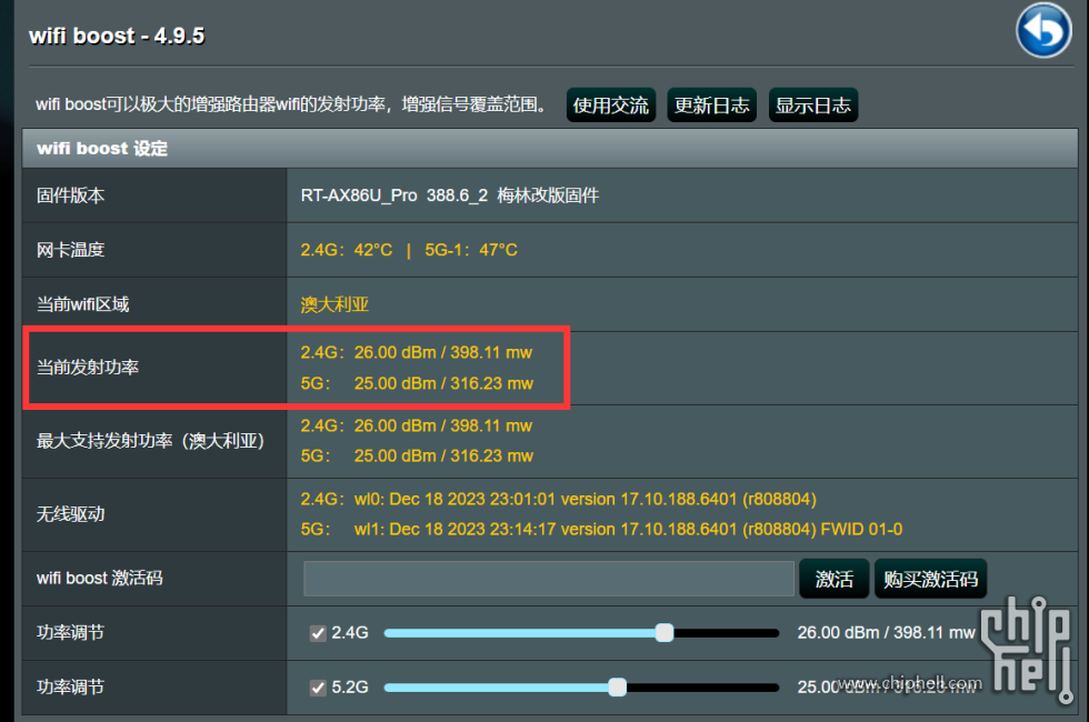

1.华硕路由器一定要开启【澳大利亚】模式(如有)
▼害,老生常谈了,多谈几次也不为过,路由器这玩意儿在每个国家的标准不一样,比如国外的WiFi7路由器和国内的WiFi6路由器走了不同的频段,这就让国内的WiFi7路由器更像是协议以及硬件上的升级,其他感知不大。
举一个简单的例子:在AX86U Pro的**固件中安装wifi boost插件,就能看到澳大利亚模式下最大支持发射功率达到了26 dBm/25 dBm,而当前发射功率只有18dBm与23dBm,比较之下2.4G WiFi功率功率能够提升44%,5G WiFi功率能够提升8.7%。也别问我为什么不用BE86U展示这个画面,因为没花5元钱赞助官改固件害(手动狗头)。 image015.png
▼开启澳大利亚模式的方法也很简单,功能标签页中选择【无线网络】-【专业设置】-【地区】-【澳大利亚】即可。
▼切换到澳大利亚模式以后可以看到当前发射功率已经和澳大利亚支持的最大发射功率一致了。

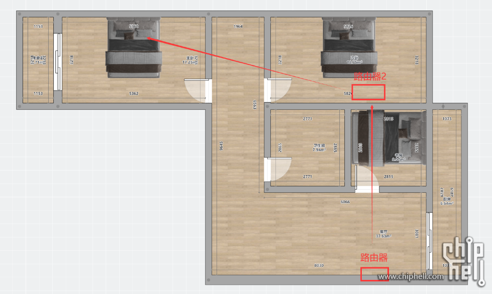

3.复盘户型找出路由器最佳位置
▼墙体是最影响信号覆盖的最主要因素,我们在进行路由器无线组网的时候可以复盘一下家里的户型图与路由器的位置。
▼要么我们将光纤、电源位置拉长,移动路由器位置,基本上只需要一个路由器就能实现全屋WiFi覆盖。
▼要么就是稍微移动一下路由器的位置,然后加无线节点,两个节点之间过门总比过墙要好一点。
