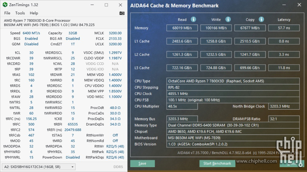

今天倒出功夫折腾了一下,摸出来一个能跑半小时TM5过测的关GDM版本。
不容易,单CCD写入过百了,可喜可贺。延迟也进到58ns以内了,而且多次测试延迟非常稳定,误差±0.1,之前老参数+开启GDM± 2ns,打算就用这个新参数+关GDM模式了。明后天折腾一下电压。

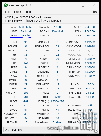

更新:不对,刚才外网查了一下,华硕改名叫ADDR_CMD_MODE ...
学习了,进了华硕B650M bios, F9 搜索能找出【ADDR_CMD_MODE】项目, 这项右侧提供 auto、 buf、 unbuf  供三选一, 我选了 buf保存重启,进zentimings软件查看内存,GDM变成disabled, 这应该就说正1T吧? 如果GDM Enabled那应该是俗称假1T或1.5T
试了2次,结论:
ADDR_CMD_MODE auto= GDM Enabled
ADDR_CMD_MODE buf=   GDM Disabled
ADDR_CMD_MODE unbuf= GDM Enabled
ADDR_CMD_MODE 设置 buf ,gdm 附图↓

我改了时序和小参也摸出来一个关闭GDM时的稳定参数(图更新主楼了)。
单CCD写入过百了,延迟也减少了1ns,且多次测试延迟非常稳定,误差±0.1,之前老参数+开启GDM也和你一样± 2ns,就用这个新参数+关GDM模式了。
