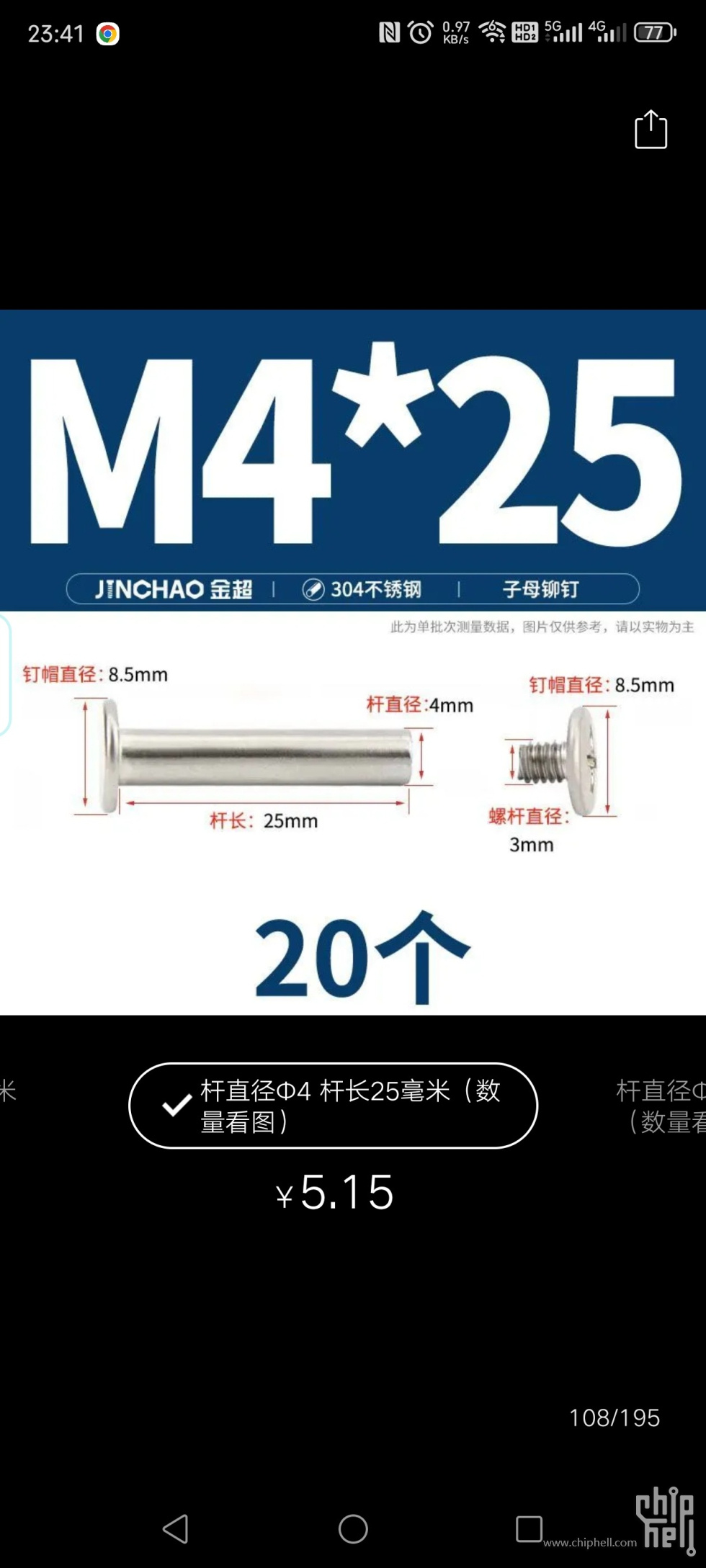

规格 普通25厚度风扇 m4直径4 25毫米
服务器038就m4直径4 38毫米 t30用m4直径4 30毫米
一般10块钱能买30-40个能装少说7把多说10把风扇了
关键最好的是这玩意就不会跟垃圾自攻螺丝那样弄花风扇边框或者机箱风扇位 尤其积木风扇或者贵的机箱
当然好点的对锁螺丝那种内六角的好看点但是贵不少
 楼主| 发表于 2024-10-11 23:46 来自手机 | 显示全部楼层
不出店名避免广告 按这个规格买就行 第一个普通25厚度机箱风扇 第二个38厚度服务器风扇 15薄扇买15的就好

21年就开始用了,这玩意不是不会磨损风扇,而是磨损的比较隐秘。我习惯性把螺丝螺纹那面安装在机箱内侧,这 ...
老哥,风扇对锁螺丝到底是M3还是M4,我看有的DIY店是M4的,有的DIY店是M3的
发表于 2024-10-12 09:18 来自手机 | 显示全部楼层
那种怼进去按一下能自动膨胀的螺钉也很好用
发表于 2024-10-12 09:19 | 显示全部楼层
wxsk 发表于 2024-10-12 09:17
老哥,风扇对锁螺丝到底是M3还是M4,我看有的DIY店是M4的,有的DIY店是M3的 ...
正常风扇孔位都是M4,除非你的风扇非常奇葩。
然后长度正常厚度就选25,厚扇就选30。
螺纹是M3,M3螺纹对锁螺母的外径是4mm
然后长度正常厚度就选25,厚扇就选30。 ...
我看了一下,如果螺母外杆是M4的话,螺丝其实就是M3的,这个逻辑没错吧?
发表于 2024-10-12 09:29 | 显示全部楼层
风扇孔是4mm , 有的标m4是根据套筒的外径 , m4的套筒里面的螺纹直径是3mm, 对应的是m3的螺丝 , 标m3的就是根据螺丝的外径或者套筒的内径 。 一般五金店套筒的都是根据内部螺纹直接来标注m3或者m4 , diy店又不懂就乱标了。自己配只要注意最大直径不要超过4mm就行了
也就是M3螺丝,然后螺母外杆的的外径是4MM,对吧?
发表于 2024-10-12 09:30 | 显示全部楼层
wxsk 发表于 2024-10-12 09:28
我看了一下,如果螺母外杆是M4的话,螺丝其实就是M3的,这个逻辑没错吧? ...
对,这玩意都是成对卖,尺寸直径标的也都是长套筒那边。
