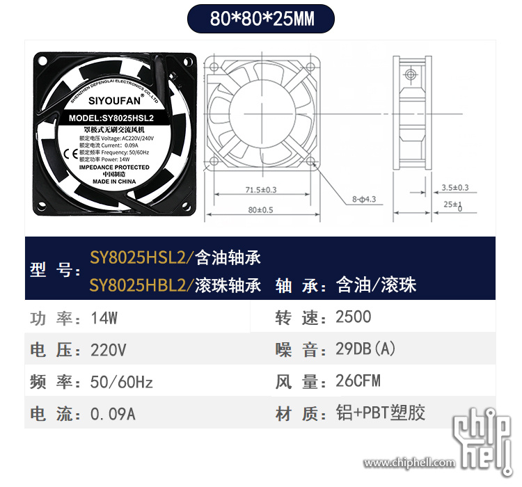

淘宝随手一搜,80、120风扇,螺丝孔都是4.3的孔,如果是长螺丝穿过去,最大M4,如果是直接螺丝拧到风扇塑料孔上,需要用 ST 4.8 ,或者M5 平尾自攻丝。想紧一点可以用ST5.5平尾自攻丝。
