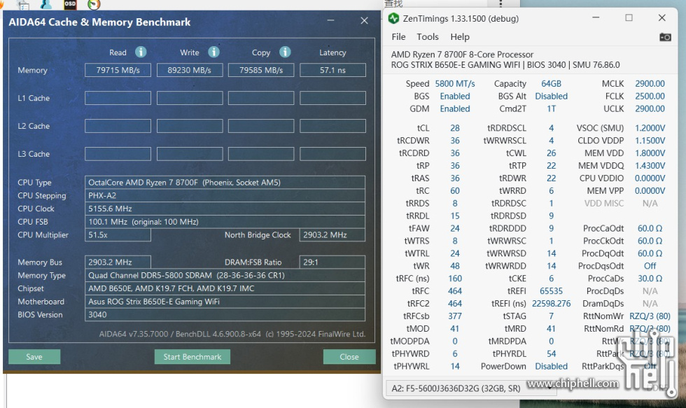

flck频率止步2500左右,2550不稳定。
内存遇到较大问题,手上的双面32*2止步5800,6000无论同步还是异步均不稳定,在7和9系锐龙上无此问题
换单面内存后,可以同步跑6700 C32。
但是此次内存带宽延续了单ccd那种写入高,读取和复制低的现象,和zen3 apu不同,也有点遗憾。当然因为高的多的flck,成绩还是会比基本止步2200/6400的锐龙单ccd好看一些。

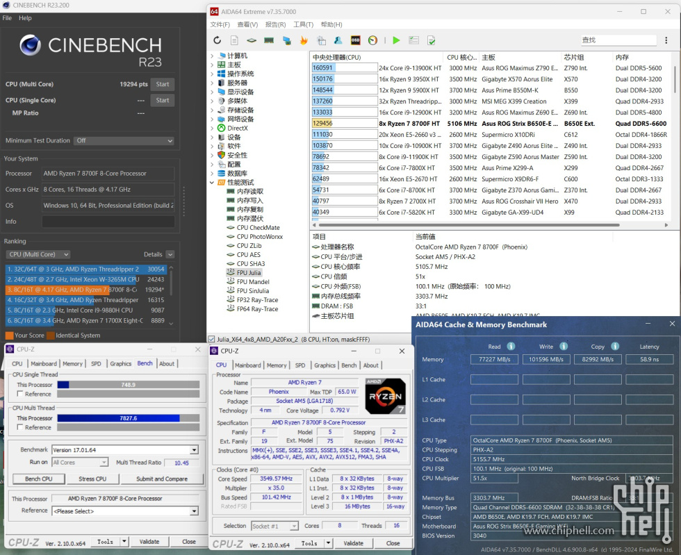

6.最终调教:
外频:101.5
内存:同步6600,实际6700 32 38 38
fclk:2466,实际2500左右
功耗墙:手动100W,tdc和edc都是120
温度墙:手动85度(实际一般只到80)
curve:全核心-60
R23:19300
cpuz:745/7820
julia:129000
fp64:16800
带宽:77000/101000/82000,(因为是单面8G,带宽略有影响)
延迟:57.x~58.x
超过100w,基本都是电阻丝,温度和功耗上去了,成绩提高没啥提高。超频和温度,据说开盖会改善甚多。
补一个双面5800的,因为单面那个虽然跑在6700,但是8G残血可能数值不太好。。。感觉5800都不稳定,难道apu就没打算让双面内存超过5600?

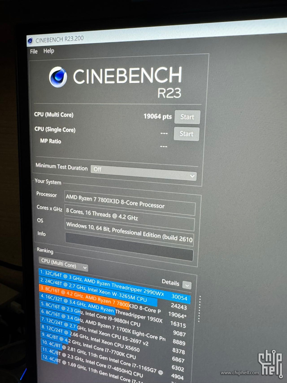

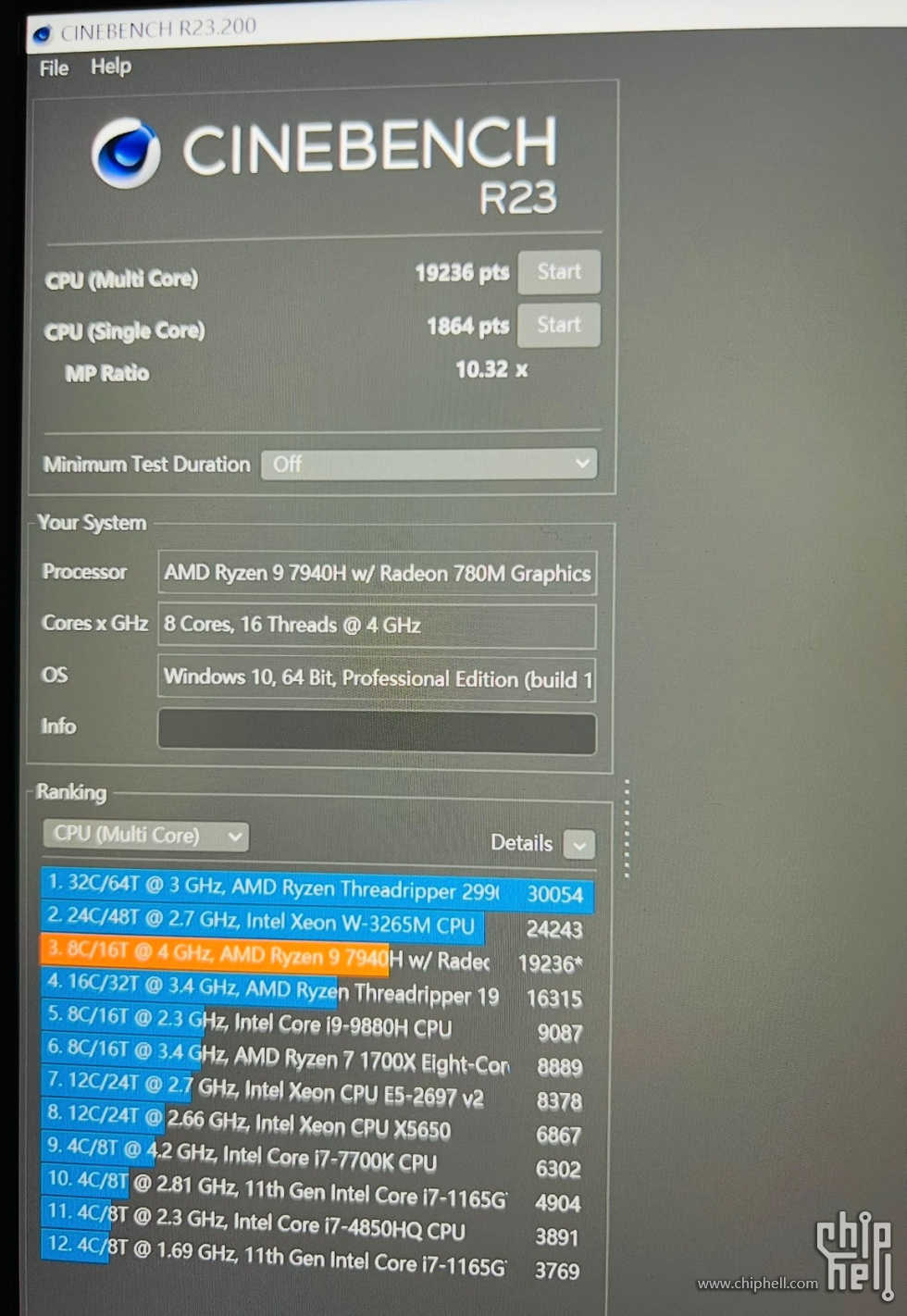

我的78X3D curve-30 全核4.95-5G之间 R23也能刷上1.9w 笔电7940HS更轻松 感觉87F还是太硅渣了 频率上去了但是有效频率也没跟上 6288542b39214481f6ba18a8b5ea8177.jpeg 36348c8804066e35a2ff04fec65ca23b.jpeg

如果是单纯跑分而已可以更高点,但是温度不好看,也跑不过julia,甚至fp64都跑不过。
硅渣是一方面,另一方面是硅脂U。另外频率没上去啊,5G都温度很高了,5.1都不稳定了。网上能跑高的(8700G)是开盖了。

 楼主| 发表于 2024-10-15 01:15 | 显示全部楼层
SuperLac 发表于 2024-10-13 02:24
我的78X3D curve-30 全核4.95-5G之间 R23也能刷上1.9w 笔电7940HS更轻松 感觉87F还是太硅渣了 频率上去了但 ...
现在可以80w功耗墙下跑到19100+了,温度60出头。频率也是4.95~5G。
curve-60,电压-0.05,频率offse200
可以跑过julia的。
