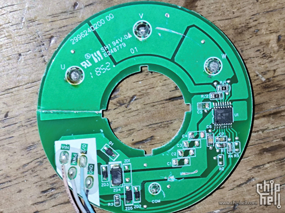

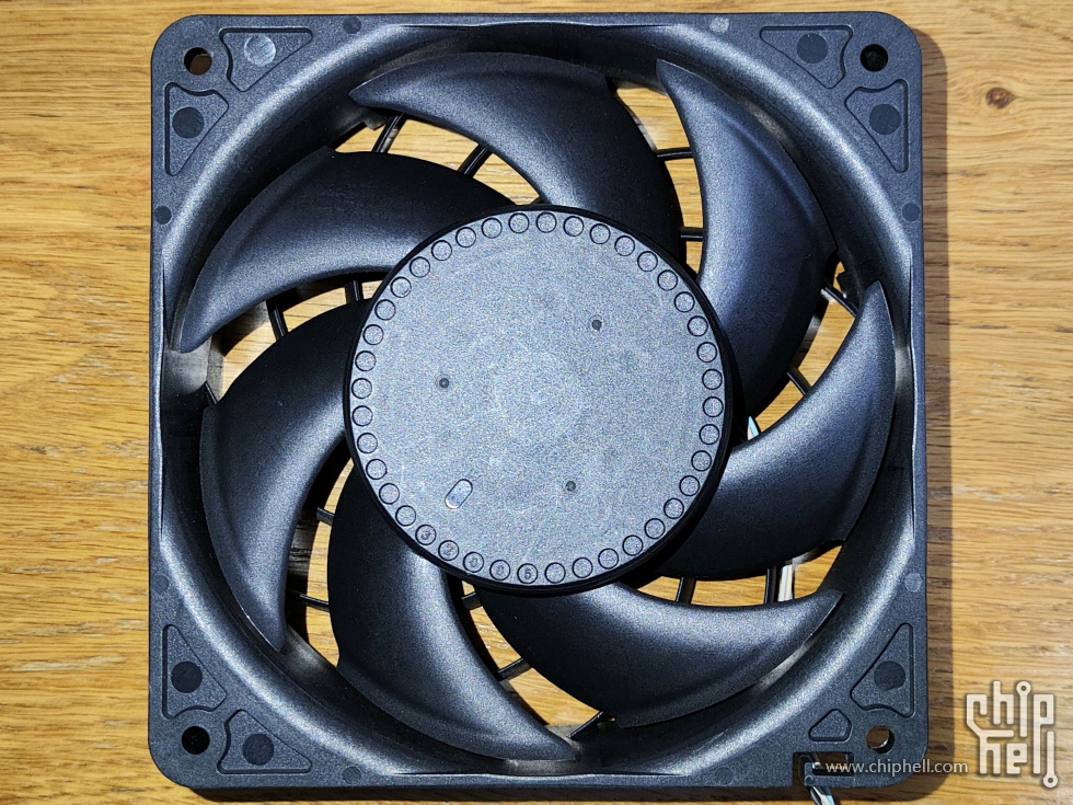

首先开头照例提几嘴 这玩意其实测过也不止一年了 印象里之前也发过一次
但是最近不知道哪冒出来几批货 传着传着就传成什么青春版9ra了 在开头这里就可以明确下结论
这玩意除了跟9RA1212P1都是12038以外 其他地方没有任何相同相似点 更谈不上什么青不青春版
还是照例来个外观和电机展示
IC为 t30 同款的ALLEGRO A5931 电机12槽8极
下面是pq和噪音测试 放个文字版
109cfm 13.09mmaq 48.13dba

妙达经常出现同一个料号下面同时挂好几个神必产品的情况
所以搜到的参数跟产品的参数就未必是同一个东西
然后再说一点 在消费级市场里 怎样的电机才算好 是越大越好吗 还是槽数越多越好 很明显都不是
在满足效率的情况下 槽数和极数越高 带来的结果就是齿槽转矩的“顿挫”越多 但是除了槽极数以外
磁通量也是决定电机运转过程中产生震动的因素
所以也不是电机越大槽数越多 就一定越好 况且好不好是针对不同设计目标不同工作环境决定的
电车的分布式绕组好 但是能搬到pc风扇来吗 也不行
最后再点评一下妙达这款扇子的气动
首先 吹的直 在消费级环境是有利的 说明适合长距离送风
然后 波形是正弦波 电机运转过程也确实无噪音 这点在工业产品上比较难得(至少在妙达的产品里比较难得
电机虽然安静 但是原装和能采购到的696轴承 很明显也没那么安静(至少比693吵不少
最后在参数上对比下跟9ra1238的区别
cfs参数上是109cfm 13.09mmaq 48.13dba
9ra1238虽然官方没给48dba下参数 但是通过估算大概知道有150+cfm的风量和15mm以上的压力
算下来风量差距40% 差距在这里也别说青春版了
说回cfs这玩意能不能买的问题 有需求当然是能买 产品也有可取之处(虽然我觉得买来低速用还不如捡点gt
但是在参数不明确的情况下喂自己吃脑白金很明显不太可取(当然这不是人的问题 有些产品的参数也确实不好找
就这样

反正这两个风扇,都属于静音向12038风扇,性能都明显强于12025风扇,且噪音水平接近。AFB确实比9RA明显要弱,但总归是老二的水平,为啥不能算青春版呢?

扇叶面积太小了,那有风量。

没有直接关系 但是大轮毂比肯定有可取之处
只是前掠扇叶本身载荷就会累计在根部 再加上内圈空间有限
如果还要追求小轮毂比 内圈就会出现零作用甚至副作用的情况
所以在叶根开槽也好 复合弯掠扇叶也好 甚至直接大轮毂比等环量设计也好 都是为了解决载荷过于集中的问题
ps:台达的大轮毂比等环量
