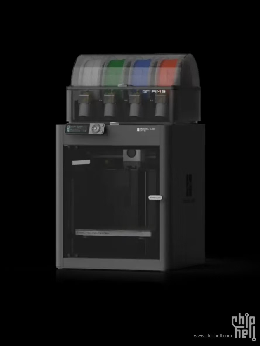

国补3462拿的,史低反正没看过低于4000肯定的。是不是算血赚不肯定。
不过最大的问题是:想拿这东西做机箱打印测试,比如结构,小零件什么。外带打印点东西卖卖回血。
这只是我想象的,不见得实际行不行得通。而且确实现阶段,打印机不是我急需的东西。
所以这东西该退还是该留呢?
电子产品这东西,拆了是不好退不好卖的。而且不买以后也会有新型号上市,网上冲动买打印设备然后天天吃灰的例子也很多。
所以该不该退掉呢

p1sc主要看尺寸符不符合你要求
发表于 2024-10-21 21:01 | 显示全部楼层
你的小零件多小?要是有微小的什么部件位置的请认准x1sc系列,p1sc系列砍的不少,小细节是比不过的,就像之前打印很细节的塑料支撑管,p1sc的公差有点可怕。。。
如果都是相对比较大尺寸,譬如之前那种龙蛋,萝卜刀什么的,p1sc足够了可以先玩

感觉基本上适合的就itx了,大机箱拼接结构也不是不行,但强度堪忧。
koukou新视频就是用拓竹自己打印了一个机箱,我也有点想买个p1sc,算上国补价格的确便宜。

确实有点行不通,强度koukou视频里说了,用了更贵。。。的材料基本都ok,但是你说的这个精度真的就不好说了。
问了koukou他也觉得按我思路意义不大,退了。

玩3D打印最基本的条件是要会3D建模,而且是精通。不是买了3D打印机就能随便打什么东西,如果只是想买个3D打印机箱建议直接买就行了,比买个机器加自己建模划得来。
发表于 2024-10-24 00:27 | 显示全部楼层
刚刚入坑3d打印,pla打印机箱应该不太行吧,一是耐温不够,会变软,二是吸潮,一段时间后会变很脆
koukou选择abs而且是加强绝对是够够的了

如果需要拼接做大机箱的话,只有内嵌结构件这一条路的,再强的材料,层间强度不足够保证不变形

看你自己cad建模能力了,不喜欢建模其实很容易吃灰。这个价格很好了,主要是明年年初要出新品了。
3d打印的问题主要是尺寸太小了,需要拆件打印,所以束缚了你的创造力。
对于做机箱来说,首先做不了大于itx的机箱。即便是itx机箱,稍微长的侧板都要拆件。
关于材料,拓竹的封箱机器都支持到碳纤维增强尼龙,无论是强度还是耐用度都是没问题的,pla主要是颜色多,材料便宜,好看。
我的话一般就是做个验证,然后真正用还是用别的材料或者去jlc加工铝合金件。

尼龙 ABS 层间强度没问题

我看kt-01用了abs-gf的,那几根立柱照样轻轻一碰就弯了

要耐温和强度,可以试试abs/pc混合材料,另外p1系列的公差需要自己手动校准后打印。

弯了不是层间强度问题,是材料自身特性。
你想表达的是现在的材料抗扭强度不够是这个意思吧?如果是的话 那就看看 添加碳纤维的 尼龙的等等一大堆刚性比较强的。
