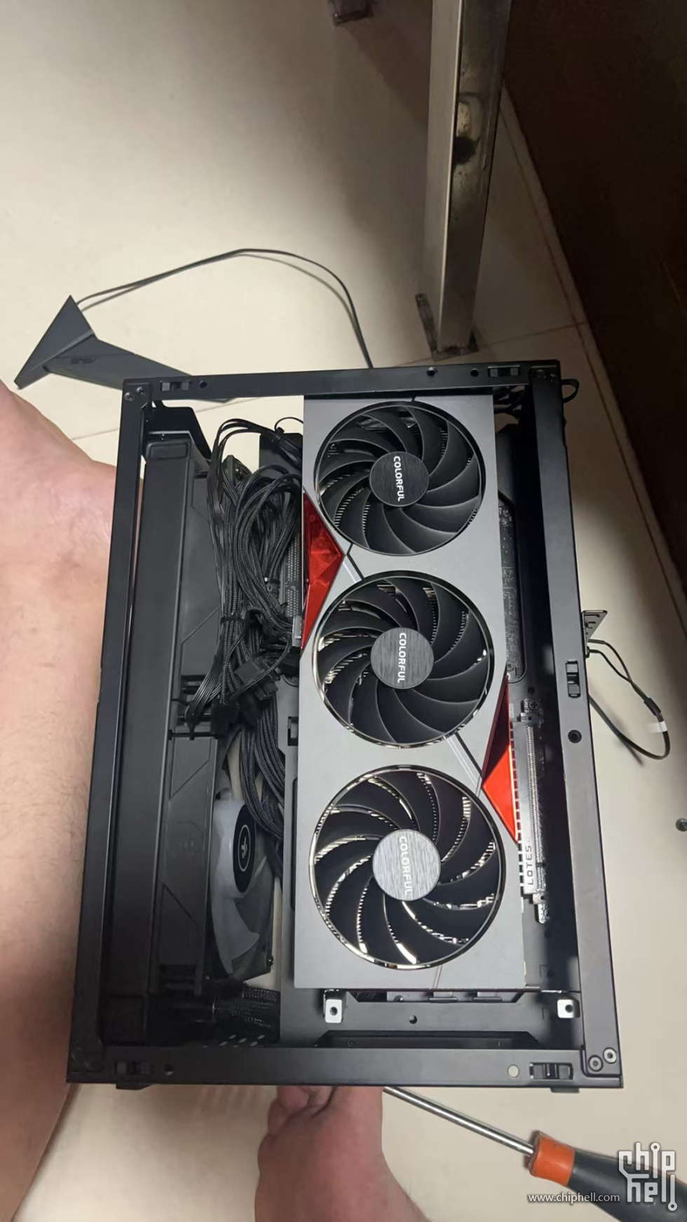

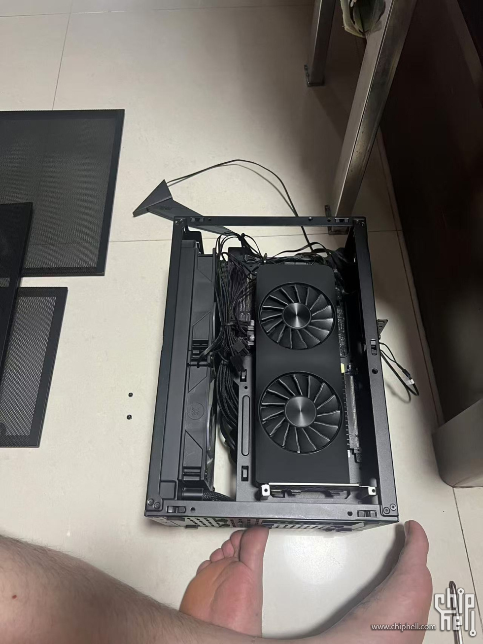

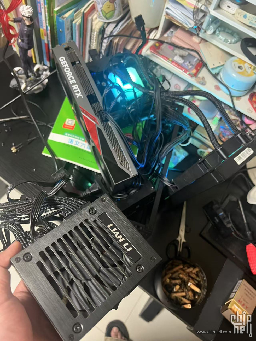

     原机配置750W电源,5700X3D+华硕B550I,A770 16G公版,一直运行稳定,女儿最近喜欢上了僵尸是世界大战Z,双11购入一块4070,换装后就是“各种没预警定格死机重启”
已经使用方法:
1、换电源;
2、换硬盘装系统;
3、刷最新主板BIOS;
4、取消显卡延长线,将显卡直连;
5、换内存;
6、换HDMI线、DP线(这个需要说明,有时主板已经启动了没画面,就要换DP,DP不亮就转HDMI,反正总有一个亮,就是这么神奇)

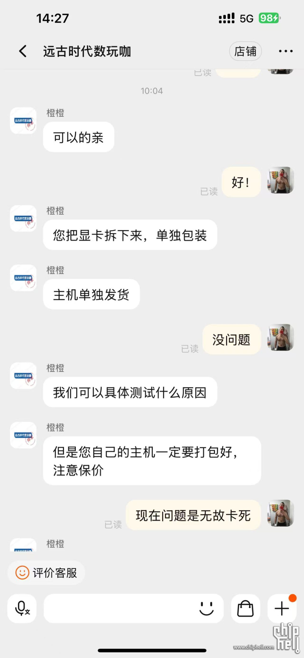

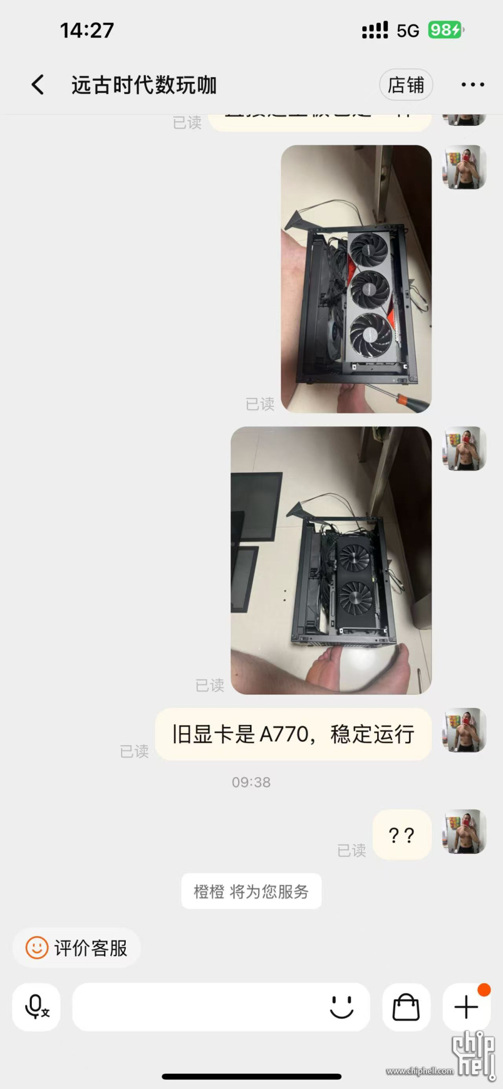

今天联系淘宝卖家,卖家也是爽快,发回去他们检测,确实商品有问题就退款或者更换,我说干脆整台机你们拿去试,否则我说有问题你们试没有问题那就扯不清楚,问题我不甘心的点就是,显卡确实是新卡,双烤也没问题,问题就是间歇性画面定格死机。。。我这样怪卖家也不好,有哪位大佬有过这样的经历么,指指路?
