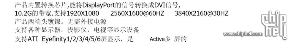

 楼主| 发表于 2024-10-27 10:10 | 显示全部楼层
bluesky1234 发表于 2024-10-27 09:54
你这需求可以看看主动式DP转DVI,几年前AMD多屏就出过这类转换器。
谢谢大佬指点,我买个试一试
 楼主| 发表于 2024-11-1 21:56 | 显示全部楼层
换了一个单独usb供电的主动式dp转双通道dvi,问题解决了
