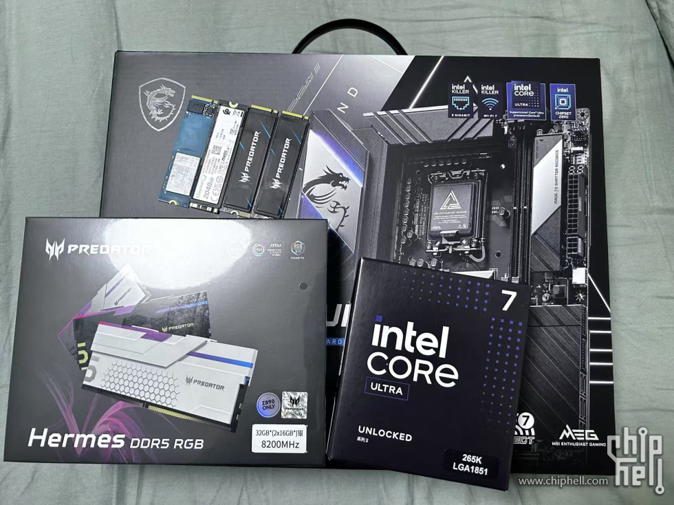

于是就只能亲自尝尝老英这坨新鲜的Shit, 好在24好晚上首发的11点到12点之间,有很多好价。我这套是天猫店7000-560补贴到手6700,抖音有5499的吹雪+U7非常到位。
PDD的UX首发单买板子4300多,都是很给力的。最没诚意的就是狗东,一秒没/没补贴不说,几分钟之后重新上架后立马涨价,吃相极其难看!

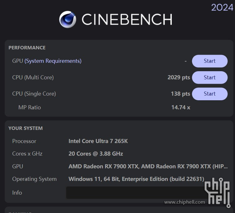

一些跑分,intel defalut下,CPU-Z大概是869 / 15645,CR23 24看图即可;
简单的摸索:

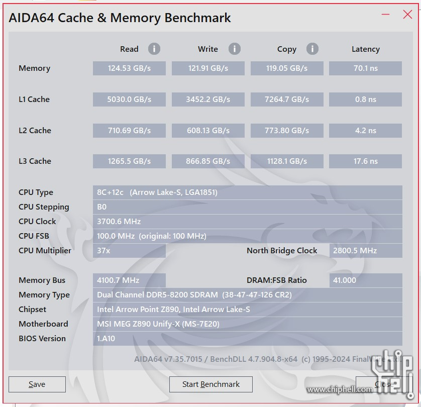

NGU 和 D2D 可以直接拉:33 /35,带来的收益比较高;
XMP 8200 直接开,微星直接用High Efficency Mode;

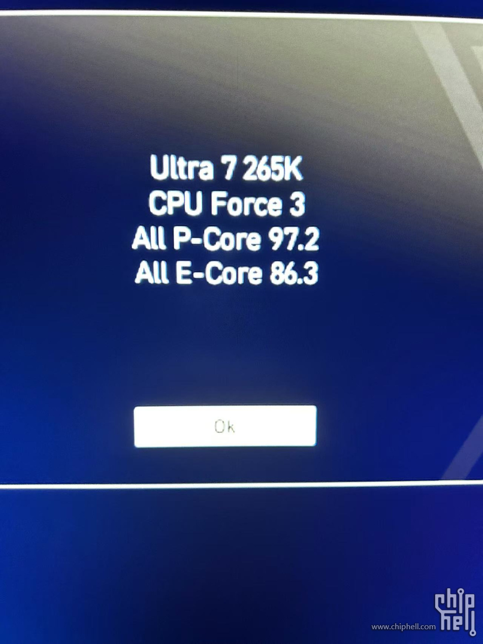

这代建议优先摸小核超频
然后喜闻乐见的CPU DRAM体质分,微星也做了。
到手时间很短,新平台的折腾策略得从头学,想到哪儿说到哪儿吧。上岁数了,一边看娃做完饭刷完碗,才有空测一测。

8200对 890ux我觉得只是起步。楼主保守了,期待楼主突破10000+mt/s
在不动任何电压操作的情况下,只开XMP2 8200 1.45V,然后套用到8366过TM5, 再高8400就不行了。

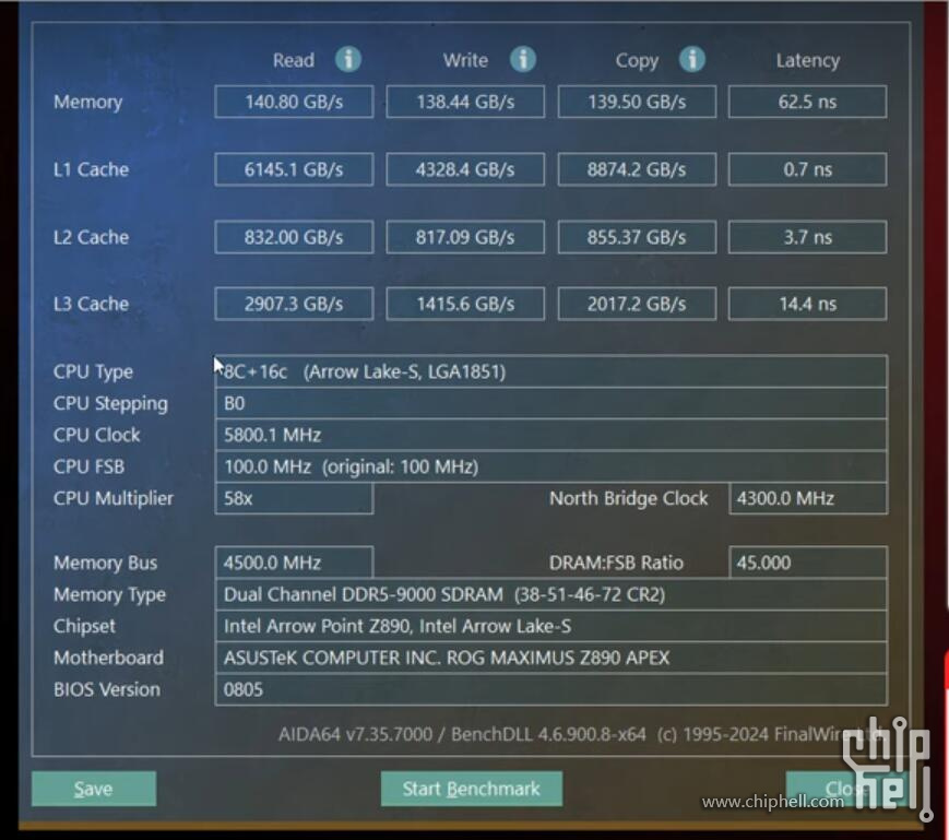

发表于 2024-10-27 15:44 | 显示全部楼层
PolyMorph 发表于 2024-10-27 15:15
双槽板延迟压进60应该不难,小核拉到1.25v 5.1ghz,大核1.2v 5.6,等微软补丁修复调度,应该不输14900k了
别做梦了,58/53/43 ngu35 d2d40 9000c38 gear2都得62ns,这代超内存收益太低了
 楼主| 发表于 2024-10-27 15:47 | 显示全部楼层

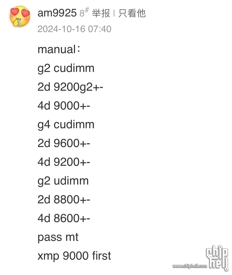

还有未上市的cudimm 啊,之前Tw水友都提前给出了测试结果。
发表于 2024-10-27 15:50 | 显示全部楼层
用的就是8800 cudimm的条子
gear2的上限就在9200左右,已经9000了你还想着9200有什么质变吗
发表于 2024-10-27 18:58 来自手机 | 显示全部楼层
发表于 2024-10-27 19:04 来自手机 | 显示全部楼层
发表于 2024-10-27 21:08 | 显示全部楼层
panzerlied 发表于 2024-10-27 19:04
我确实看到过一张低于60ns的截图,但是电压确实挺高的。
估计是和上一代一样u7的延迟会比u9低一些,aida64的bug就是了,intel的mlc测出来一样的
