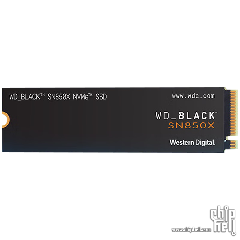

       如题所述,关于“全盘模拟SLC”缓存策略对写入寿命影响的一点疑问,目前市场上采用“全盘模拟SLC”缓存策略的硬盘有很多,比如大家耳熟能详的西数SN850X、致态TIPRO7000、金士顿KC3000、还有小众一些的雷克沙NM800PRO、英睿达T500,采用全盘模拟这种策略你说它影响缓外读写速度吧我觉得有可能与其采用了本身读写速度就偏慢的颗粒的关系应该更大,但说到寿命影响更大我觉得完全站不住脚啊!
       首先大家都知道任何市售的主流m.2硬盘在写入数据时都会用到SLC Cache,只要用到了SLC Cache,那么就存在写放大问题,把tlc当slc来写入,最后在空闲时再按tlc的方式写回原位,那么写放大问题就已经固定了,只要写入时用到SLC Cache,大家的写入量就是一样的,我相信对大部分人来说写入量最大的时候无外乎就是更换新硬盘需要从旧硬盘迁移数据过来的时候需要一次性迁移一两t的数据,问题是这种操作对大部分人来说一块硬盘也就经历一次罢了,后续单次最大的写入量也就是下载一个大型单机游戏,就拿前段时间大火的星空来举例吧,星空的游戏容量是140G这已经是很极端的情况了99%的情况下你下载的单个游戏安装包都不可能超过100G,无论是直接下载到硬盘上还是从压缩包里解压到本地磁盘,我相信无论采用哪种缓存策略的1T或2T硬盘,只要不是入门丐版而是主流定位的产品,一次性写入140g容量的游戏都不可能出缓(只要不出缓写入量就不会变低),所以日常使用寿命上来说,采用全盘模拟SLC的硬盘写入寿命都不可能比采用固定SLC Cache容量策略的硬盘来的低,何况采用“全盘模拟SLC”缓存策略的一些主控在缓存回收上并不积极,大概率会出现缓存几乎用完了以后才开始一并回收的操作,那么这样反而导致TLC直写的情况出现的更频繁,速度上虽然是慢了,但写入寿命不是反而增加了不是么?
       所以我认为“全盘模拟SLC”并不是什么毒蛇猛兽,你可以说这种缓存策略是在偷懒走捷径,它肯定不是高效派的杰出代表,但你说“全盘模拟SLC策略”会大幅缩短硬盘写入寿命,那我觉得是没有任何事实依据的,只不过是人云亦云的谣言罢了,不知道对此话题大伙们怎么看呢?
