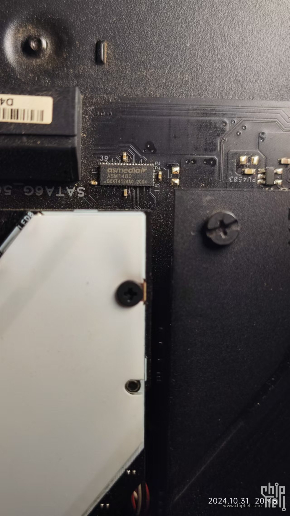

zhjook 发表于 2024-10-31 02:27
代码43 是没有识别 ,有可能 是第三方 扩展 USB 芯片出问题了,比如asmidia 扩展芯片,检查一下主板  南 ...
谢谢!肉眼看了下,看不出啥啥问题。周围电容也没有什么烧灼的痕迹。

发表于 2024-11-1 01:10 | 显示全部楼层
  这个芯片不是USB的,这个pcie 扩展SATA接口 的芯片, USB 芯片一般是方形的,在南桥附件或者接口附近
另外你这个报错的明显是个 USB 2.0 设备,你在设备管理那个详细信息  里边 除了硬件ID 之外,你多看看其他选项 比如  设备实例  安装路径  inf  等等诸多选项 都看一下,有没有品牌 或位置信息,好判断  是什么设备
如果 还不行 就只能 用 万用表 逐个 测试 USB 接口 的信号线 阻值了,阻值异常的就是出问题的,  USB 信号 上 会有很多 电阻 或电容 ,这些器件很容易变质或腐蚀导致 阻值异常或失效
